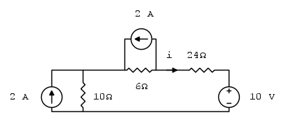

Devo ricavare la corrente i applicando la trasformazione dei generatori. Come posso fare?

Riesci a trasformare i due generatori di corrente in generatori di tensione? Ti troveresti una maglia con tre generatori di tensione e tre resistenze.
Facendo attenzione ai versi imposti, puoi trovare la corrente I.
I maiuscola visto che sei in continua.

vito998 ha scritto:Devo ricavare la corrente i applicando la trasformazione dei generatori. Come posso fare?
Un generatore indipendente di corrente con una resistenza in parallelo diventa un generatore di tensione di valore RI con la R in serie.
Sostituisci, applichi la KVL e trovi la corrente ;-)

Exodus ha scritto:Un generatore indipendente di corrente ..
Grazie mille, risolto =D>

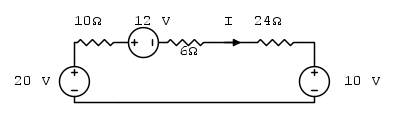

Potresti inserire il procedimento ed essere d'aiuto agli altri.

Trasformando i generatori di corrente in generatori di tensione si ottiene il seguente circuito
Applicando la LKT 20-12-10-i(10+6+24)=0
ovvero -2-40i=0
quindi i=-2/40=-0,05A
