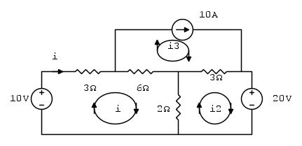

Dovrei aver capito. Adesso mi sto esercitando con l'analisi delle maglie e sono riuscito a svolgere alcuni esercizi ma con questo qui trovo un risultato diverso. Potete dirmi se è corretto?
Maglia 1: 3i + 6(i - i3) + 2(i - i2) - 10 = 0
Maglia 2: 3(i2 - i3) + 20 + 2(i2 - i) = 0
Mettendo a sistema le due equazioni ottengo i = 6,27 A quando il risultato corretto dovrebbe essere 7,255A

Devi utilizzare il metodo delle maglie?
Stai utilizzando delle grandezze elettriche che non hai riportato nello schema. Riportali nel tuo disegno.

Si devo applicare il metodo delle maglie. Scusa la dimenticanza. Ecco il circuito con le correnti assegnate

Il sistema di equazioni che hai scritto e' corretto e la corrente di maglia i vale 7,25 A
E' probabile che commetti un errore nella risoluzione del sistema.
