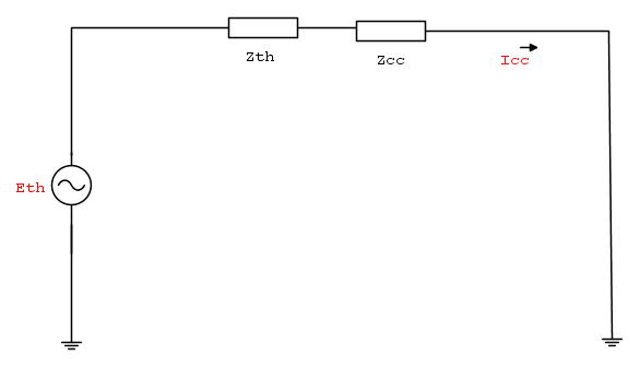

Salve a tutti.
Sto cercando di comprendere qualitativamente quanto può essere, assegnato un certo trasformatore, il valore di cortocircuito che può presentarsi qualora vi sia un guasto a valle del secondario.
Ipotizzando di considerare un generico sistema elettrico, posso schematizzare il mio sistema come riportato nella seguente Figura.
Immaginando che io possa trascurare l'impedenza di equivalente di Thevenin rispetto a quella del trasformatore, vorrei calcolare la corrente di cortocircuito che si avrebbe in presenza di guasto sul secondario.
A tal riguardo ho due possibilità.
Prima possibilità
Assegnato il valore della tensione di cortocircuito (U_{cc}) e della corrente nominale sul secondario (I_{2n}), è possibile calcolare la corrente di cortocircuito nel lato di Bassa Tensione come segue:
I_{ccBT}=\frac{100I_{n2}}{U_{cc}}
dove U_{cc} è espresso in termini percentuali.
Tale prima possibilità è la più "immediata", ma prevede che io debba conoscere con esatezza tutti i dati di targa del trasformatore: aspetto lecito, ma io volevo comprendere se era possibile risalire "a spanne" e in maniera "grossolana" ad uno stesso valore ma conoscendo solamente pochi dati (vedi "seconda possibilità qui sotto").
Seconda possibilità
La seconda possibilità è comprendere, e valutare se ciò è fattibile, se posso risalire ad un valore della corrente di cortocircuito nel lato BT a partire dalla conoscenza:
a) della potenza nominale del trasformatore A_n;
b) della tensione di cortocircuito, anch'essa espressa in termini percentuali U_{cc};
c) della tensione nominale al primario e secondario e, dunque, anche del rapporto di trasformazione.
Immaginiamo ad esempio che io abbia un trasformatore in Media Tensione 15kV/400 V, la cui taglia sia di 1600 kVA (sto facendo un esempio).
Il rapporto di trasformazione K è in tal caso pari a 37,5.
Definito ciò, la mia idea era quella di risalire all'impedenza di cortocircuito del trasformatore Z_{cc} e, una volta noto tale valore, sulla base del circuito sopra riportato calcolare la corrente di cortocircuito come segue:
I_{cc}=\frac{E_{th}}{Z_{cc}+Z_{th}}\cong\frac{E_{th}}{Z_{cc}}
(nell'ipotesi, come sopra riportato, di trascurare l'impedenza equivalente di Thevenin relativa a tutto ciò che è a monte del trasformatore).
L'impedenza di cortocircuito Z_{cc} la calcolo come segue:
Z_{cc}=\frac{U_{cc}{V^2}_n}{100A_n}
Sarebbe possibile come ragionamento?
Grazie a tutti e buona giornata.

La seconda possibilità ti permette di conoscere meno dati?
Questa la segno.
P.S.
Stai facendo l'ipotesi di rete a potenza prevalente e cortocircuito (trifase netto) alle sbarre del secondario (lato bassa tensione).
In questo caso e' sufficiente scrivere:
I_{2cc}=100 \frac{I_{2n}}{u_{cc}\%}
con u_{cc}\% tensione di cortocircuito percentuale.
La tensione di cortocircuito percentuale di scrive con il carattere minuscolo.
Ovviamente al momento del cortocircuito di suppone che il TR sia alimentato alla sua tensione nominale. Sono tutte ipotesi che devi scrivere, altrimenti le formule perdono di significato.
Andiamo al secondo caso che secondo te richiede la conoscenza di meno dati. Ma li hai contati? (An, Vn, Zcc... conta). Comunque:
Z_{cc}=\frac{u_{cc}\%V_{2n}^{2}}{100A_{n}}
Secondo te, quanto vale la E_{th}?

Ciao EdmondDantes, innanzittutto grazie, come sempre della tua risposta.
Mi sono espresso malissimo, ti chiedo scusa.
Il numero di dati, espresso come quantità di grandezze che io devo conoscere, è lo stesso in entrambe le possibilità che ho sopra citato, tuttavia:
A)in un caso mi è sufficiente conoscere la corrente nominale al secondario e la tensione di cortocircuito percentuale (%) del trasformatore;
B)in un caso mi è sufficiente conoscere Tensione di cortocircuito percentuale (%), potenza del trasformatore, tensione nominale al primario e secondario del trasformatore(2° possibilità);
Io ho detto, erroneamente, più dati, ma in realtà volevo intendere "dati diversi".
EdmondDantes ha scritto:Secondo te, quanto vale la E_{th}?
Se considero un trasformatore da 15kV/400 V, ed il circuito si riferisce al lato di BT, allora devo necessariamente considerare 400 V.
Provo a fare un calcolo rapido.
Supponendo che E_{th}=400 V, devo innanzitutto calcolare la Z_{cc}, dunque:

Non ho letto tutto il post. Mi sono fermato ai primi errori che ho incontrato.
mentos ha scritto:Se considero un trasformatore da 15kV/400 V, ed il circuito si riferisce al lato di BT, allora devo necessariamente considerare 400 V.
Solo in questa affermazioni ci sono almeno tre orrori errori.
Utilizzando la prima relazione, stai affermando implicitamente che la tensione di alimentazione del TR nel momento del guasto e' quella nominale. Adesso, visto che vuoi complicarti la vita, lo devi scrivere esplicitamente.
Pertanto, per ipotesi il TR e' alimentato alla tensione nominale.
Cio' premesso, ti ricordo che stai lavorando con uno schema equivalente monofase del TR. Ripeto, quanto vale E_{th}, considerando che il TR e' alimentato alla tensione nominale nel momento in cui si verifica il guasto?
Altro discorso.
Sono due cose separate. La Zcc e' uno dei dati nominali della macchina e pertanto deve essere calcolato rispetto alla tensione e potenza nominale della stessa.

EdmondDantes ha scritto:Solo in questa affermazioni ci sono almeno tre orrori errori.
Scusami, mi sa che hai perfettamente ragione.. :( :(
EdmondDantes ha scritto:Pertanto, per ipotesi il TR e' alimentato alla tensione nominale.
E_{th}=\frac{400}{\sqrt{3}} :oops: :oops:

Detto cio', considerando il tuo schema equivalente e le ipotesi adottate, possiamo scrivere:
I_{2cc}=\frac{E_{th}}{Z_{cc}}
con Zcc impedenza di cortocircuito riportata al secondario e Eth e' la tensione di fase nominale lato bassa tensione.
La I2cc e' la corrente di cortocircuito trifase netto (aspetto importante da non dimenticare) alle sbarre del secondario.
E' logico che sia elevata. Hai un TR abbastanza importate in termini di potenza, alimentato da una rete a potenza prevalente. Non hai nessun componente, tranne il TR stesso, a limitare la corrente di guasto.

EdmondDantes ha scritto:Detto cio', considerando il tuo schema equivalente e le ipotesi adottate, possiamo scrivere:
Ehehehe.. si ottiene una I_{ccBT} elevatissima, siamo nell'ordine delle decine di kA, per l'esattezza pari a 38,5 kA.
Se riporto tale corrente di cortocircuito al primario, ossia al lato di Media Tensione, ottengo un valore pari a circa 1 kA (poco più).
EdmondDantes ha scritto:E' logico che sia elevata. Hai un TR abbastanza importate in termini di potenza, alimentato da una rete a potenza prevalente. Non hai nessun componente, tranne il TR stesso, a limitare la corrente di guasto.
