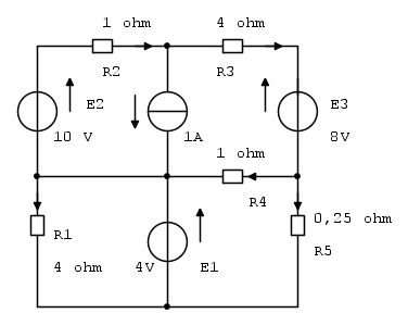

In questo circuito ho calcolato per primo la corrente nel resistore R1 I1= \frac{E1}{R1} = 1A poi ho calcolato le altre correnti: I2-1-I3=0 ; I4+I5-I3=0; E2-R2I2+R3I3-8=0
Vi chiedo un giudizio su quello che ho fatto..

L'equazione è E2-R2I2-R3I3-8=0

da g.schgor
e la R4?

Mi scuso con il forum : l'equazione è E2-R2I2-R3i3-E3-R4i4=0
poi un'altra equazione: I-I1-I2=0
I3-I4-I5=0
I-I1-I2=0
E1+R4I4-R5I5=0
I4+1-I=0
Sono altre equazioni che ho trovato..
Ponendo I2=I3+1
Posso sostituire :
E2-R2(I3+1)-R3I3-E3-R4I4=0
Re: risoluzione circuito

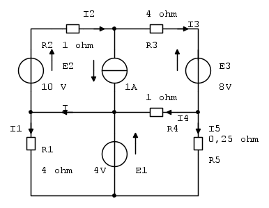

I_{2}-I_{3}-1=0
E_{2}-R_{2}I_{2}-R_{3}I_{3}-E_{3}-R_{4}I_{4}=0
I_{3}-I_{4}-I_{5}=0
I-I_{1}-I_{2}=0
E_{1}+R_{4}I_{4}-R_{5}I_{5}=0
I_{4}+1-I=0
Equazioni scritte con la tex

da g.schgor
Ecco la aoluzione con MathCad:
e come prova la simulazone con MicroCap:
MessaggioInviato: 16 nov 2019, 9:39
da angrigio
Ringrazio per la risposta ottenuta.
