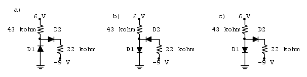

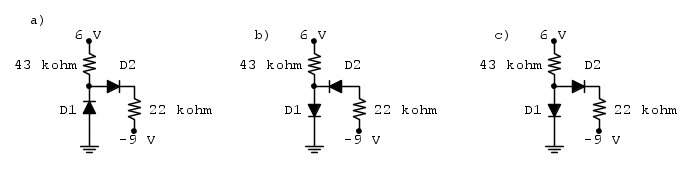

Buonasera. Sto cercando di risolvere questi 3 circuiti a più diodi.
Ho un dubbio: come faccio a capire se i diodi sono in ON o in OFF prima di cominciare la risoluzione dell'esercizio.
Ad esempio, il circuito "a" dovrebbero essere in ON entrambi. mentre il secondo ha D1 in ON e D2 in OFF. perché?
Grazie mille

Per prima cosa va stabilito in che modo intendi modellizzare il diodo: modello ideale, modello a caduta di tensione costante, modello linearizzato a tratti...
Successivamente si procede per ipotesi: si risolve il circuito in tutte le combinazioni possibili relativamente alla polarizzazione dei diodi presenti, circuiti con determinate combinazioni porteranno a risultati inconsistenti con le ipotesi iniziali e quindi significa che le ipotesi di polarizzazione fatte in quel caso non sono corrette (sempre in riferimento al modello utilizzato).
In diversi casi osservando il circuito e facendo qualche considerazione si possono già escludere delle combinazioni senza fare tutti i calcoli.

Sono diodi ideali da risolvere sia con il modello lineare a tratti che con quello a caduta di tensione. Nelle soluzioni (in cui sono riportati solo i punti di lavoro), sono riportati gli stati ON/OFF corretti. Non dovrei vedere come sono "orientati" i diodi per capire immediatamente se sono in conduzione o no?

Il caso C pare uguale al caso A .
È corretto ?

L'orientamento dei diodi non fornisce da solo informazioni sulla polarizzazione degli stessi che dipende ovviamente dall'intero circuito. Come ho scritto nel precedente post in alcuni casi è possibile fare delle considerazioni che portano a ricavare la polarizzazione, ma di fatto queste considerazioni si rifanno al metodo di risoluzione in cui vengono formulate le ipotesi con la sola differenza che la risoluzione di queste viene fatta "a mente" senza trovare la soluzione dell'intero circuito. Nei primi esercizi o comunque quando questi si complicano conviene procedere per ipotesi risolvendo i singoli circuiti.

D1 è collegato in modo differente ;-)

C è D1 off e D2 on
A è D1 on e D2 on
B è D1 on e D2 off

nembro ha scritto:L'orientamento dei diodi non fornisce da solo informazioni sulla polarizzazione degli stessi che dipende ovviamente dall'intero circuito. Come ho scritto nel precedente post in alcuni casi è possibile fare delle considerazioni che portano a ricavare la polarizzazione, ma di fatto queste considerazioni si rifanno al metodo di risoluzione in cui vengono formulate le ipotesi con la sola differenza che la risoluzione di queste viene fatta "a mente" senza trovare la soluzione dell'intero circuito. Nei primi esercizi o comunque quando questi si complicano conviene procedere per ipotesi risolvendo i singoli circuiti.
Capito, grazie mille, proverò a risolvere facendo come mi hai suggerito. Buona serata.
