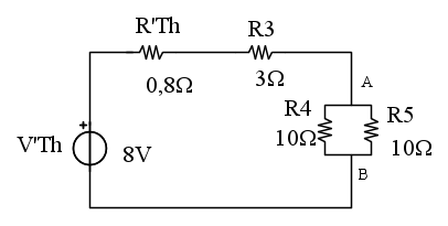

Stavo risolvendo l'esercizio 8c di questo pdf: http://personalpages.to.infn.it/~botta/ ... dc0203.pdf
E quando ho trovato il risultato Vth = 5.8 V pensavo di aver finito l'esercizio e trovato V4, come richiesto dal problema. Adesso sto avendo un attimo di confusione: perché la tensione equivalente di Thevenin vista ai capi di R4 non è la stessa cosa di V4?
Scusate se è una domanda stupida

Con Thevenin modifichi il circuito, quindi devi trovare anche Rth
e completare il calcolo.

miramax ha scritto:la tensione equivalente di Thevenin vista ai capi di R4 non è la stessa cosa di V4?
No, non è la stessa.
Ad ogni modo l'esercizio complica inutilmente il procedimento, forse per forzare l'applicazione di Thevenin, anche quando se ne può fare a meno.
Basta fermarsi al primo schema equivalente
Quindi applicare il partitore di tensione
\begin{array}{l}
{V_{AB}} = {V_{{R_4}}} = \frac{{V{'_{Th}}}}{{R{'_{Th}} + {R_3} + {R_5}||{R_4}}}{R_5}||{R_4} = \\
 = \frac{{8 \times 5}}{{0,8 + 3 + 5}} = \frac{{40}}{{8,8}} = 4,55{\rm{V}}
\end{array}
PS: impara ad usare FidoCadJ per postare gli schemi, come da nostro regolamento
