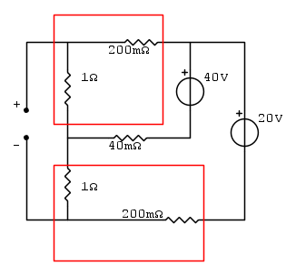

Dato il circuito determinare l'equivalente di Thevenin del bipolo rappresentato (Tensione e resistenza equivalente)
come sempre chiedo gentilmente di correggermi
Per il calcolo della Req ho spento i due generatori inserendo un generatore di corrente. Ho inteso i tre resistori in alto collegati a triangolo, per cui li ho sostituiti con una stella.
con qualche serie/parallelo determino una Req=0.36Ω (da soluzione dovrebbe risultare 0.33Ω)

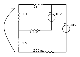

Per la tensione equivalente ho ridisegnato il circuito così
e scrivere LK sulla maglia esterna (definendo correnti sui rami) e un LKC ad esempio al nodo superiore.

Ti faccio notare che 5 siemens corrisponde a 200 milliohm.
Di conseguenza non serve nessune trasformazione triangolo stella. ;-)
... per la tensione non puoi scrivere solo due equazioni, visto che hai tre incognite.

Quindi sfrutto questa situazione per calcolare la Req?
Sarà una banalità ma non riesco a vedere il circuito disegnato in maniera più semplice.
Se le considero percorse (in ogni quadrato) dalla stessa corrente trovo una Req=0.36Ω

Fabio884 ha scritto:con qualche serie/parallelo determino una Req=0.36Ω (da soluzione dovrebbe risultare 0.33Ω)
Hai sbagliato a calcolare la resistenza della stella che fa capo a quelle da 1Ω e 40mΩ
\frac{ 1 * 0.04 }{ 1 + 0.04 + 0.2} = 32 m \Omega
Tu invece hai scritto 1.032Ω

Fabio884 ha scritto:Quindi sfrutto questa situazione per calcolare la Req? ...
Esatto, se ridisegni la rete a generatori spenti, avrai che,
R_{eq}=2(1\, \Omega||1/5\, \Omega)=1/3\, \Omega
Re: Esercizio su Thevenin [2]
MessaggioInviato: 5 feb 2020, 16:25
da Fabio884
Sbagliavo proprio qua

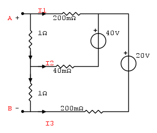

Per la tensione ho queste due LK
V_{AB}+0.2I_{3}-20-0.2I_{1}=0
0=-I_{1}-I_{2}-I_{3}

A parte che ci sono 2 equazioni e 4 incognite, ma la seconda equazione come potrebbe semplificare la prima?
Ci sono altre 2 maglie con cui scrivere equazioni da mettere a sistema ( la terza sarà linearmente dipendente dalle prime due ). Nota che nei nodi A e B non entra e non esce corrente quindi la corrente che attraversa la resistenza da 1 Ohm di sopra è per forza I1, mentre I3 per qualla sotto quindi sistema il verso che hai disegnato altrimenti farai confusione nella scrittura delle equazioni.
