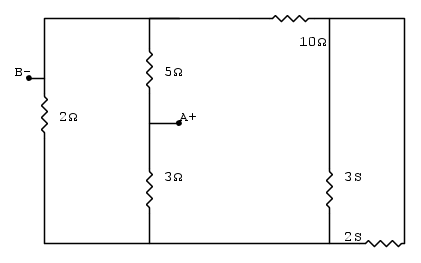

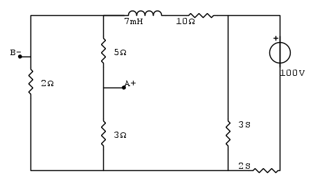

Classico esercizio in cui determinare tensione impressa equivalente e resistenza equivalente
Per la tensione equivalente non ho avuto problemi, applicando il solito metodo ottenendo V=3.375V
Per la resistenza equivalente ho spento il GT e considero una corrente i circolante su un GC posto tra A e B
Poi parallelo tra 3S e 2S e a questo punto mi blocco completamente :? :? :?

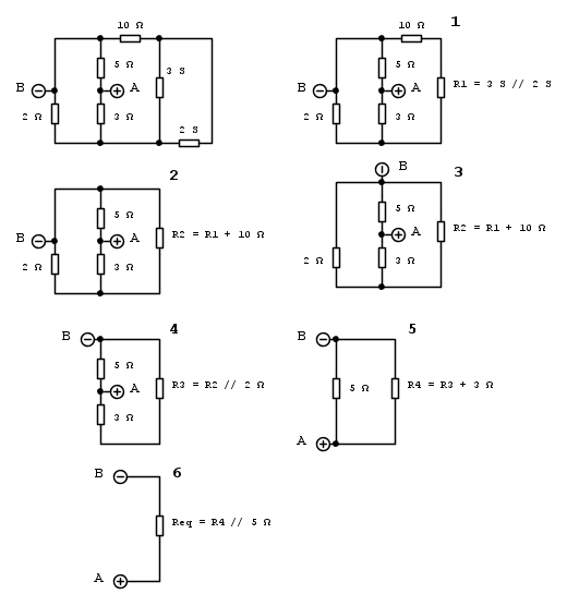

... perché ti complichi la vita è una semplice rete di sole resistenze (e ammettenze), basta applicare ripetutamente le regole della serie e parallelo di resistenze...
Se i miei ricordi di scuola non sono del tutto arrugginiti, la sequenza dovrebbe essere questa (attento al parallelo delle due ammettenze... ;-) ):
... nel passaggio (3) ho solo spostato il terminale B per mostrarti meglio il parallelo di due resistenze.
Se poi ho preso una cantonata abissale, spero che qualcuno me lo farà notare... :mrgreen:

In effetti, mi perdo in nulla.
Fino al punto 3 c'ero tranquillamente, poi mi era preso il trip di trasformare la stella inferiore in un triangolo e vabbè il resto è facilmente immaginabile :ok:
una cosa non mi è chiara però: svolgendo i conti ottengo 2.4Ω, mentre il risultato indicato dal docente è 2.4mΩ.

Ti mancano i dati di resistenza in continua dell'induttanza da 7 \; mH \; ma non penso possa influire di un fattore 1000 sul risultato...
Re: Esercizio Thevenin [3]
MessaggioInviato: 6 feb 2020, 11:18
da Fabio884
confermo che i dati sono quelli che ho riportato nel primo schema e che la tensione equivalente che ottengo coincide con il risultato indicato.
Credo anche io sia difficile che un'induttanza di quel genere incida sul risultato finale
