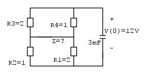

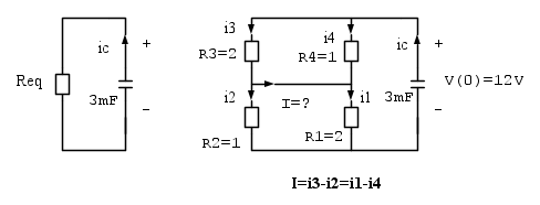

Ciao a tutti,è la prima volta che posto un esercizio e in realtà anche la prima volta che disegno uno schema,quindi chiedo scusa per l'orrore :mrgreen:
L'esercizio chiede di determinare la corrente nel ramo privo di resistenze e la corrente del Condensatore a t=0.
Quello che ho fatto per ora è calcolare la resistenza equivalente facendo il parallelo di R1 e R2 , R3 e R4 e poi la loro serie.La resistenza equivalente mi viene 4/3 e la costante di tempo tau 4.A questo punto avrei che la corrente a t=0 è I=V(0)/R= 9(ovviamente non corretto).
Mentre per calcolare la corrente nel ramo vuoto ho pensato che per esserci corrente ci deve essere una differenza di potenziale tra i due nodi,ma non saprei come calcolarla.
Il problema è con non capisco chiaramente cosa sia in parallelo o in serie con quel ramo di mezzo.
Se riuscite a darmi dei suggerimenti vi sarei molto grato :D

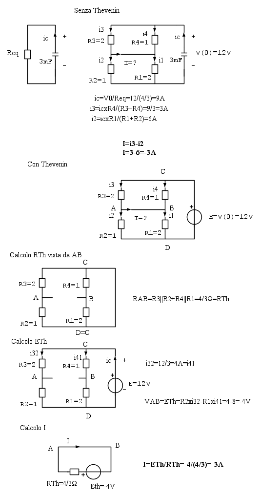

Nel libro ho trovato un esempio in cui nel filo dove scorre la I incognita c'è un galvanometro.Per calcolare la corrente che passa lì è stato trovato l'equivalente Thevenin agli estremi del galvanometro.
R_{th}=(R2||R3) + (R1||R4)= \frac{4}3
Poi si calcola la tensione su R1 e R2 con il partitore di tensione: V_1=\frac{R_1}{R_1 + R_4}V(0)=8V;
V_2=\frac{R_2}{R_2+R_3}V(0)=4V
A questo punto applicando la KVL alla maglia formata dal filo con il galvanometro e le due resistenze di cui abbiamo calcolato la caduta di tensione: V_{th}-V_2+V_1=0 \Rightarrow V_{th}=V_2-V_1=4V \Rightarrow I=\frac{V_{th}}{R_{th}}=3A.
Il risultato è corretto ma non capisco perché nel calcolo della resistenza equivalente le resistenze R1 e R4 vengono considerate in parallelo,lo stesso per R2 e R3.
E anche: devo usare la resistenza equivalente Thevenin per calcolare I_c(0)?
