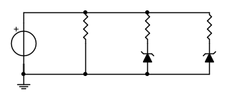

da g.schgor
Se i valori di corremte sono compatibili con gli Zener
una semplice alternativa è questa
