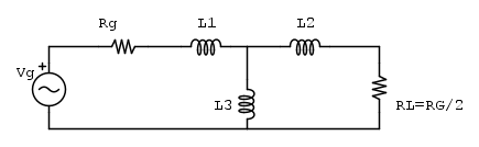

Vorrei gentilmente un aiuto nella risoluzione di questo problema.
dato questo circuito :
per aumentare il trasferimento di potenza a RL il circuito accoppiato illustrato è impiegato come un dispositivo di adattamento di impedenza . Si determini la relazione che intercorre tra L1, L2,L3 affinché la potenza trasferita sia massima.
Dunque io ci ho provato procedendo così: ho determinato il circuito equivalente di Thevenin a sx di RL(esclusa) con generatore equivalente e impedenza equivalente Z in serie con una parte reale Re[Z] e imaginaria[Z] : a questo punto ricollego RL e secondo il Teorema in oggetto ho il max trasferimento quando l'impedenza RL(che poi è solo reale per i potesi) uguaglia il coniugato di Z e per far questo ho impostato un sistema di due equazioni :la prima Re[Z]=RG/2 la seconda -IMag[Z]=0 e ho trovato che assegnato arbitrariamente un valore positivo a L1 trovo L2(in funzione della pulsazione w, di Rg e L1)positiva ed L3 (sempre in funzione di w, Rg e L1), ma quest'ultima risulta negativa , possibile ?
