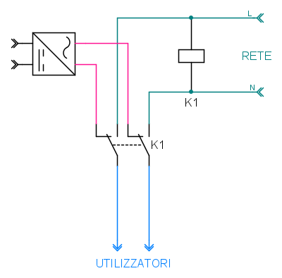

In un camper quando si va in campeggio lo si alimenta da rete per le utenze interne (frigo , caricabatterie e prese per accessori da rete.
Ora ove è presente un inverter 12 - 230 molti realizzano tramite un relè di scambio rete-inverter dove in presenza rete le prese interne vanno appunto con la rete ma in assenza di rete 230 Vca entra in funzione un inverter che alime ta le prese e tutte le utenze a 230 Vca. La cosa è automatica eccitando un relè dalla rete e a relè diseccitato tutto può funzionare da inverter. La domanda è questa : è legale in Italia ?

Un sistema di commutazione con un solo relè ha un interblocco elettrico implicito, almeno per quanto riguarda i singoli contattI.
certo se si incolla un contatto, il fatto che l'equipaggio mobile li movimenti tutti non è una garanzia, inoltre il tempo di commutazione è ridotto e non consentirebbe di estinguere un eventuale arco elettrico prima di chiudere l'altro circuito.

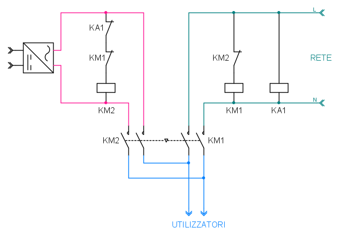

Se ne era parlato in passato sul forum, la soluzione più sicura è quella di utilizzare due distinti relè, magari due contattori con interblocco meccanico, più un relè ausiliario pilota:
in questo circuito si possono facilmente inserire due temporizzatori per ritardare come si desidera la commutazione, l'inconveniente è che abbiamo, in condizioni normali di assenza di rete, la bobina di KM2 sempre alimentata a valle dell'inverter, quindi lato batteria.

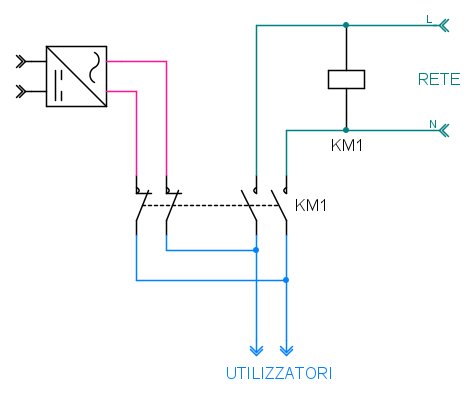

Una soluzione potrebbe essere quella di utilizzare un contattore 2NA2NC ed uno 2NC, in modo da avere una commutazione "sicura" quando si connette la rete, mentre quando la rete non è più disponibile si ritorna praticamente al primo caso:

@ nicsergio grazie degli schemi. Io intendevo il primo che hai postato ossia relè eccitato da presenza rete apre out inverter.

Etemenanki ha scritto:Una cosa tipo teleruttore 2NA + 2NC..
Intendi questo:
dove secondo me siamo comunque tirati per avere un solo interblocco elettrico e per via del tempo ridotto di commutazione, è vero che abbiamo i separatori per limitare l'arco, ma usando due contattori distinti intanto raddoppiamo il tempo di commutazione (prima devo aprire il primo, poi chiudere il secondo) e poi possiamo aggiungere facilmente due temporizzatori per ritardare ulteriormente e possiamo inserire un secondo interblocco di tipo meccanico.
GioArca67 ha scritto:Il problema che vedo in questi schemi è che non c'è un controllo elettrico dell'apertura..
Per me occorrono 4 contattori.
Il terzo schema del post precedente è un compromesso, abbiamo due contattori senza nessun interblocco meccanico, nel caso di attivazione dell'alimentazione dalla rete si ha un doppio interblocco elettrico dato dal contatto ausiliario di KM2 e poi dai contatti di potenza di KM1 che tagliano la linea lato inverter una seconda volta, al mancare però della rete abbiamo un unico interblocco dato dai contatti di KM1 (configurazione "etemenanki") e si ha una configurazione analoga al primo schema.
Nel secondo schema però c'è sia l'interblocco elettrico che meccanico, è la configurazione comunemente adottata per l'inversione di marcia di motori asincroni trifasi, certo, si può rendere ancora più sicuro raddoppiando i contattori, se ho capito bene intendi così:
