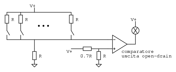

Non c'è un minimo di contesto :-|
Quando mancano i dettagli, io mi permetto di sceglierli a mio piacere.
Li ho scelti in modo che questo circuito funzioni:

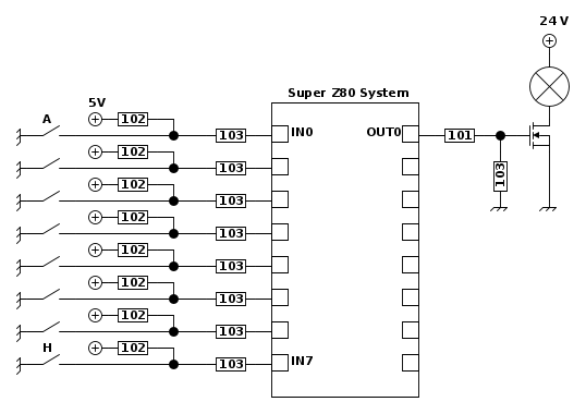

Nello schema seguente gli interruttori meccanici vanno collegati agli otto terminali della porta di ingresso di un SZS, chiudono verso GND, e ciascuno deve avere la propria resistenza di pull-up. La lampadina è comandata dal terminale 0 della porta di uscita (1=accesa).
Il codice è molto semplice, richiede solo 23 byte di memoria programma, e usa 0 byte di memoria RAM:

Formalmente parlando le specifiche richieste sono rispettate :roll: :roll: :roll:

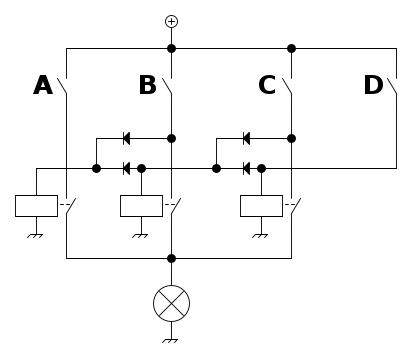

E poi c'è sempre la soluzione elettromeccanica, estendibile a N interruttori:

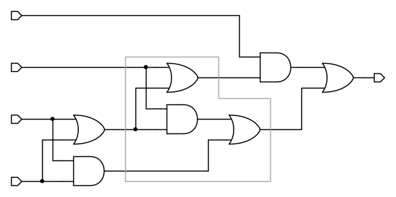

Mi piace la sfida.
Certo che la soluzione con il micro è la migliore, ma se l'OP chiede nessuna elettronica, anche la soluzione a relè e diodi non soddisfa la richiesta. C'è anche da dire che la soluzione con i diodi abbassa la tensione a ogni passaggio e l'ultimo relè se la vede non proprio bella.
Dal punto di vista logico, la soluzione che ho pensato è questa
La parte nel riquadro grigio viene ripetuta il numero di volte che serve.

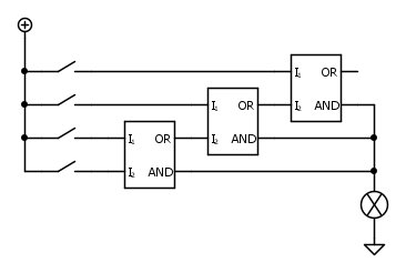

Di sicuro non sarebbe una bella idea farlo a logica TTL o simili, ma l'insieme AND-OR con gli ingressi in comune si può fare con un comune relè DPDT, collegandolo così
Se si lascia il contatto NC più a destra non connesso al riferimento, si ha anche la funzione di wired OR gratuita.
Utilizzando n-1 relè come questi si ha la funzione per n ingressi
e volendo fare i tirchi, per l'ultimo ingresso sarebbe sufficiente anche un relè SPDT. Altro vantaggio è che il circuito lavora anche in alternata e a tensione di rete, usando i relè adatti.

Quella del micro naturalmente era sarcastica, visto che OP vuole risposte senza sganciare nessuna informazione.
Invece stavo appunto provando a risolvere con relé senza diodi ma non ero arrivato all'AND/OR con lo stesso relé, creavo degli OR con relé ausiliari e ne saltavano fuori un po' troppi. Ottima soluzione :ok:

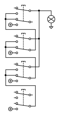

E credo anche di aver trovato una soluzione che utilizza solo i pulsanti.
Servono pulsanti a doppio scambio, ma non serve altro.
La soluzione sfrutta il circuito logico del messaggio precedente.
Anche in questo caso, volendo essere tirchi, per l'ultimo pulsante basta un semplice NO.
