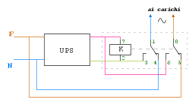

Buonpomeriggio,
Ho un relè finder 60.13.8.230.0040 collegato all'uscita dell'UPS che utilizzo per far restare attaccato il carico in caso di guasto/manutenzione all'UPS stesso.
Quando non arriva tensione dall'UPS la bobina non si eccita più e il carico viene alimentato direttamente dalla rete.
All'inizio funzionava perfettamente, ma solo dopo 2 settimane dopo aver collegato questo relè, mi è rimasto incollato il contatto e non torna più alla posizione di riposo. Il carico è di 1A scarso a 230v
Ho trovato un relè difettato o ho preso io un modello sbagliato in quanto non può restare eccitato praticamente sempre? Avete qualche prodotto da consigliarmi?

Nikkk ha scritto:Ho un relè finder 60.13.8.230.0040 collegato all'uscita dell'UPS che utilizzo per far restare attaccato il carico in caso di guasto/manutenzione all'UPS stesso.
.. non mi è chiaro, puoi postare uno schema dei collegamenti, utilizzando FidocadJ (qui trovi le info necessarie)

dai dati che ho dall’UPS, in uscita ho costantemente 150w con dei picchi che arrivano fino ad un massimo di 250w. Immagino che gli spunti siano maggiori ma penso di restare dentro le specifiche del relè.
La connessione è fatta tramite il suo zoccolo originale con fili da 1.5mm2.. penso non si riesca a fare meglio diciamo.
Metto il link allo schema.. non sarà bello come FidocadJ ma penso si capisca abbastanza!

Nikkk ha scritto:Ho un relè finder 60.13.8.230.0040 collegato all'uscita dell'UPS che utilizzo per far restare attaccato il carico in caso di guasto/manutenzione all'UPS stesso ..Quando non arriva tensione dall'UPS la bobina non si eccita più e il carico viene alimentato direttamente dalla rete.
perdona, ma l'UPS fornisce tensione in uscita quando manca la tensione di rete, pertanto come può il relè essere alimentato costantemente ?
Infatti dallo schema si evince, che in mancanza della tensione di rete, l'UPS attiva il relè ed alimenta il carico, fermo restando che l'UPS commuterebbe le sue uscite in mancanza di tensione di rete ..alle quali andrebbero collegati i carichi, senza il relè.

da ThEnGi
mir ha scritto:perdona, ma l'UPS fornisce tensione in uscita quando manca la tensione di rete, pertanto come può il relè essere alimentato costantemente ?
Con il circuito costruito così finche l'UPS eroga tensione i carichi rimangono sotto UPS. (L'UPS eroga tensione anche in presenza della rete)
Se va via la tensione di rete non succede nulla
Se si spegne l'UPS o si guasta i carichi vengono commutati sotto la rete (se c'è)
A me personalmente come soluzione non piace, anche perché l'UPS è uno di quei dispositivi che deve essere affidabile, di più dei carichi che alimenta ! è un dispositivo che funziona 24/7 e l'unica manutenzione lunga e il cambio batteria, per farla si pianifica e si spengono i carichi.
Io utilizerei un commutatore (1-0-2) o un rele pilotato a parte. Quando devo fare manutenzione commuto
Anche perché a meno che non sia un UPS online (e solitamente prevedono il bypass) c'è gia all'interno un rele che alimenta direttamente i carichi dalla rete (NC)
Ho esperienze con rele simili e se alimentati continuamente si guastano dopo circa 2 anni, senza un allarme il relè si può guastare e i carichi non essere protetti.
Sul fatto che si impasti può essere dovuto al carico, in AC15 supporta "solo" 500VA. Ha commutato tante volte ?

Avevo fatto questo circuito perché un po' di tempo fa si era appunto guastato l'UPS e ha fatto andare offline tutto per svariate ore.
Ora ho un UPS online di fascia abbastanza alta. Da quello che scrivete questi relè non sono così affidabili come pensavo e la volta che serve ho paura che non funzioni... quindi valuterò se smontare tutto.
