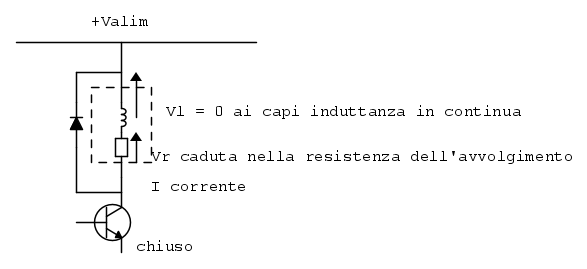

Ho fatto un esempio: una bobina azionata da un interruttore a transistor.
Si suppone di evidenziare l'induttanza dalla resistenza degli avvolgimenti.
Alla apertura la tensione ai capi della bobina inizialmente zero, diventa negativa per mantenere costante la corrente, che ricircola nel diodo.
Probabilmente non sono chiaro, ma ho difficoltà ad adoperare un PC portatile di riserva.

MarcoD ha scritto:Probabilmente non sono chiaro, ma ho difficoltà ad adoperare un PC portatile di riserva.
Sei stato chiarissimo, giustamente nello schema hai i sentito anche il diodo: il picco di alta tensione che si forma, ha il + sotto e il - sopra?
Re: Transitorio d'apertura di un induttore
MessaggioInviato: 29 gen 2025, 17:44
da MarcoD
Affermativo. La tensione del collettore del NPN diventa maggiore della V alimentazione. La domanda era interessante, mi ha portato a ragionare sul fenomeno.

MarcoD ha scritto: La tensione del collettore del NPN diventa maggiore della V alimentazione.
Io diodo semplicemente limita la tensione del collettore a Valim+Vd usando la bobina stessa come elemento di dissipazione, Proteggendo il mosfet dalla sovratensione
La formula V=IxR è sempre valida :ok:
Cosi facendo però in caso di uso di un relè o un eletromagnete il tempo di diseccitazione aumenta, nulla vieta di usare altre soluzioni come uno Zener. Esistono anche sistemi più complessi che permettono di convogliare l'energia nuovamente alla fonte, ma ovviamente la complessità aumenta
Ovviamente il concetto si applica anche con Mosfet P o BJT PNP

Se fai una semplice ragionamento, Foto UtenteSediciAmpere, prima l'induttore è un componente passivo, (assorbe energia), poi si trasforma in componente... (credo sia sbagliato definirlo attivo), che ti fornisce enrgia, come un generatore, da qua viene da se che il verso della tensione si inverte per avere la corrente nello stesso senso.

Aggiungo anche la versione becero_idraulico_meccanica: l'induttore è come una turbinetta attaccata a un volano. Finché lo spingi è un utilizzatore che carica il volano di energia cinetica. Quando non lo spingi più diventa una pompa (generatore) finché il volano non si ferma. Come utilizzatore ha la pressione applicata da un lato, come pompa genera pressione dall'altro.
Elettricamente: in un utilizzatore la corrente (verso convenzionale) entra dal positivo ed esce dal negativo, in un generatore è il contrario, quindi, nel circuito disegnato, il positivo si genera di sotto (sul collettore). Se l'induttore fosse collegato a GND e alimentato dal collettore di un PNP, sul collettore si formerebbe un picco negativo (visto che il positivo è già a GND).
