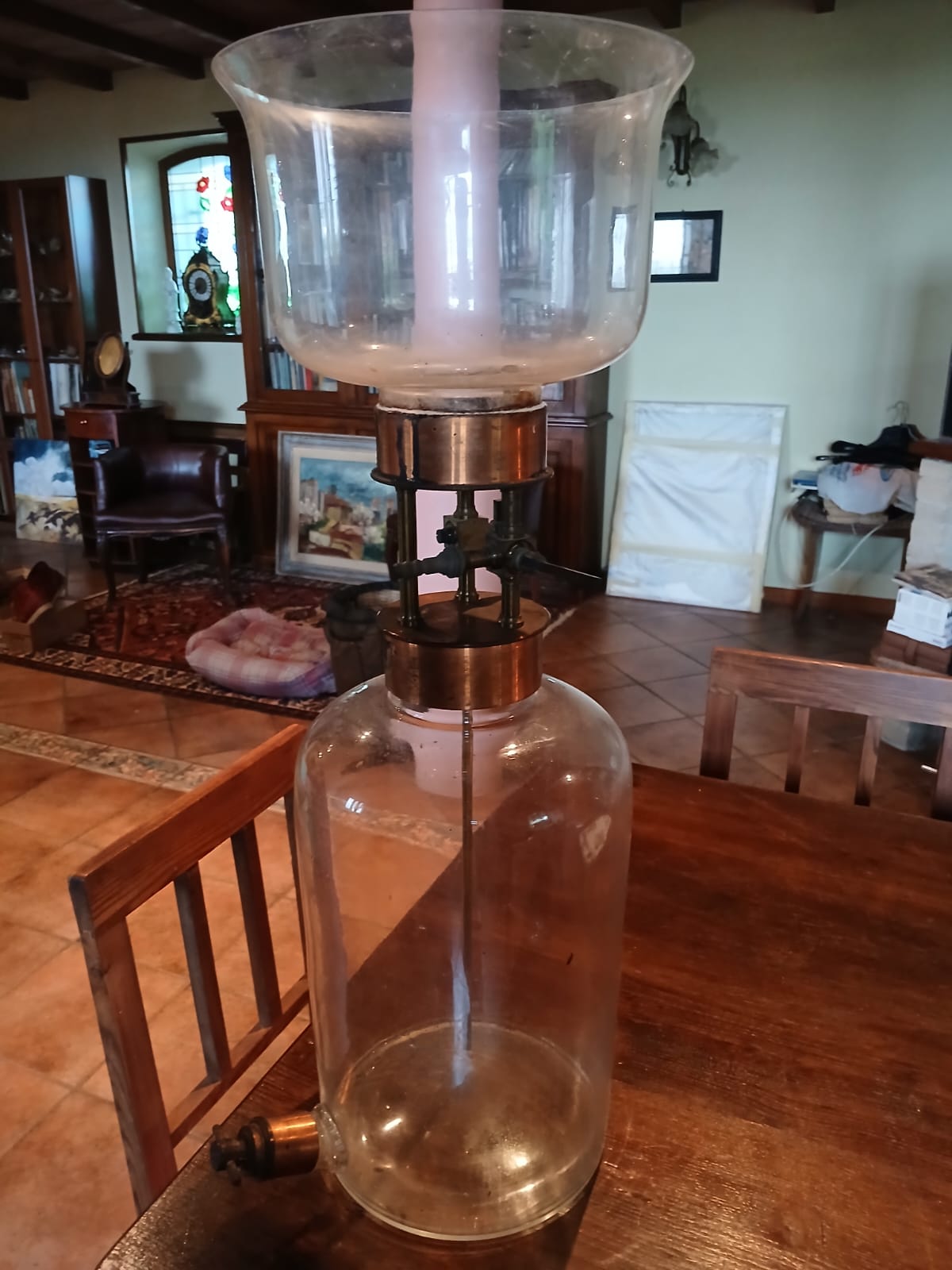

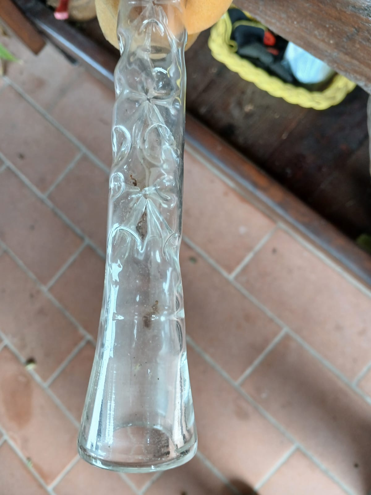

le foto qui allegate rappresrntano degli strumenti di laboratorio di una vecchia fabbrica chimica demolita.
<il proprietario della ditta demolitrice ha salvato questi due strumenti.
Non ha mai saputo a che cosa servissero.
C'è qualche presona tra noi, anche esperta in chimica, che sa dare un nome a questi strumenti e ne conosce l'uso?
Grazie in anticipo per ogni risposta.
gam

non vedo bene la prima fotografia, potrebbe essere una colonna di Vigreux? Serve per la distillazione frazionata.

La seconda è senza dubbio una colonna Vigreux (amatoriale o vecchissima, quelle moderne hanno tutte il giunto conico smerigliato).
La prima sembra una bottiglia per lavaggio di gas d'epoca pleistocenica :lol:
Certo che la qualità e quantità delle foto non aiuta :roll:

Ringrazio DarwinNE e boiler.
Purtroppo le foto sono quelle che sono. All'osservazione di boiler riguardo all'età del manufatto posso precisare, per averla vista personalmente ma non fotografata, che il beccuccio "d'ingresso o di uscita" è in vetro smerigliato.
Se dovessero esserci richieste per altre osservzioni o precisazioni sono a disposizione.
Posso inoltre aggiungere che la colonna ha una lunghezza di 100 cm e un diametro estrno di 4 cm.
Ancora una volta grazie
gam

Sì, certo, la seconda foto è una colonna di Vigreux, ovviamente! :ok:
E' normale che l'ingresso e l'uscita siano coniche e smerigliate, è un metodo standard per montare della vetreria da laboratorio.

Il primo è un gasometro da laboratorio molto antico.
Quando non si avevano ancora le bombole per conservare il gas da laboratorio o era troppo costoso procurarsele, si utilizzava questo strumento per far avvenire una reazione chimica nella sua base che producesse il gas desiderato, che si raccoglieva sulla sua sommità.
Per esempio mettendo del carburo di calcio e acqua in basso si raccoglieva l’acetilene in alto.
Erano oggetti piuttosto pericolosi, perché era possibile che scoppiassero per effetto della pressione del gas, quando non si calcolavano bene le quantità di reagenti da mettere in basso.
Il secondo è certamente una colonna vigreux.
I raccordi di vetreria sono quasi sempre smerigliati e si usa bagnarli di acido solforico quando si giuntano: si chiama lutazione.
Oggi si usano anche grassi siliconici che resistono ad alte temperature, però.
