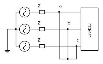

Ciao, sono nuovo del forum e cerco disperatamente un aiuto; sto preparando l'esame di impianti elettrici, e sono completamente bloccato sull'argomento riguardante il calcolo delle correnti di corto circuito in caso di guasti.
La mia domanda durante un guasto FRANCO su un nodo di una linea di trasmissione, la corrente Icc di corto circuito del nodo non dovrebbe essere uguale a quella iniettata dal generatore equivalente? E quindi la corrente del carico non dovrebbe essere pari a 0 essendo un ramo cortocircuitato?

Un guasto si dice franco se è nulla la resistenza di "guasto" tra le parti attive a contatto. Sebbene un guasto franco sia una idealizzazione, una assunzione di questo tipo non implica a priori che sia nulla la corrente assorbita a valle del guasto... Nel caso particolare in cui il guasto è trifase franco, allora si ha una situazione del tipo...
Pertanto, essendo i nodi a, b e c allo stesso potenziale, il carico non assorbe alcuna corrente!
Mi auguro di aver interpretato correttamente il tuo dubbio! O_/
