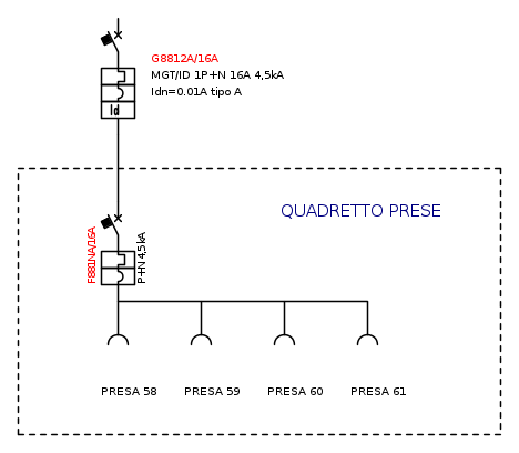

Salve a tutti ragazzi.
Sto realizzando lo schema unifilare di un impianto elettrico di un capannone industriale. Realizzando lo schema mi è sorto un dubbio per quanto riguarda le prese della zona uffici.
Ho considerato a valle dell’interruttore magnetotermico più prese (come si vede dall’allegato) e vorrei sapere se tale rappresentazione vada bene. Premetto che le varie prese sono poste tutte nella stessa cassetta dunque ponticellate l’una con l’altra.

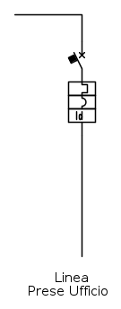

Io farei cosi
Per postare gli schemi usa FidoCadJ

Marco ti ringrazio per la risposta.
Quindi sotto il magnetotermico considero solo la linea che va alle varie prese. Ma il metodo che ho applicato io è sbagliato?

Diciamo che dal punto di vista grafico complicherebbe lo schema inutilmente.
Di solito si indica solo l'interruttore e la linea (o le linee) che esso protegge, anche se più di una (es. linea luci - linea prese - ecc).
saluti :-$

Normalmente nello chema si fa riferimento alla linea che vai ad alimentare. Se poi a valle di questa c'è un circuito più complesso (es. sottoquadro) farai un ulteriore foglio con il relativo schema e le indicazioni (n° pagina e n° colonna) della linea di alimentazione.

giuliomega ha scritto:Poi volendo seguire la stessa logica, a questo punto la cosa avrebbe senso se venisse indicato sotto ogni presa: dove è posta, il tipo, la distanza dall'interruttore MgT, la sezione del conduttore e il tipo di posa della linea, la fase o le fasi, neutro, PE, caduta di tensione, Icc, portata della sezione. Insomma un bel po' di robetta in più.
Appunto ho fatto come lei ha detto specificando la distanza di ogni presa al MgT, specificando poi la potenza considerando i Kc e Ku, sezione delle fasi, neutro, cdt ad inizio e fine linea ecc. Effettivamente lo schema è venuto molto lungo e quindi la mia domanda è nata proprio per questo motivo per snellire il tutto, come anche la tavola in cad dove ho dovuto indicare per ogni canalina tutte le linee che passano.

Ok sei stato molto chiaro, allora modifico tutto lo schema unifilare.
Ringrazio a tutti per le risposte avute.
Re: Chiarimento sullo schema unifilare
MessaggioInviato: 14 gen 2012, 20:19
da console6
Così potrebbe andare:
