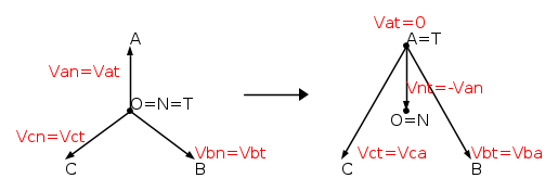

- In entrambi i casi per guasto franco a terra la fase guasta dovrebbe annullare il suo potenziale verso terra mentre le altre due dovrebbero elevarlo per 1.73
Da ciò che ho studiato, e come è confermato anche in questo articolo, nel caso di guasto monofase a terra in un sistema a neutro isolato, la tensione verso terra delle fasi può raggiungere al massimo (nel caso di guasto franco) il valore della tensione concatenata. Se non erro, quindi, in un diagramma vettoriale delle tensioni si dovrebbe avere la seguente situazione, per neutro isolato, prima e dopo il guasto:
Nel caso di un sistema con neutro francamente a terra (Zt=0), non si dovrebbe avere invece, in caso di guasto monofase a terra, la tensione verso terra della fase guasta pari, teoricamente, alla tensione di fase? E lo stesso non dovrebbe accadere anche per le fasi sane?
