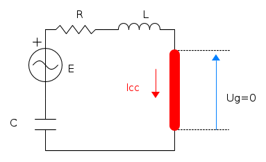

Salve a tutti, ho trovato questo schema trifase dissimetrico con guasto a terra di tipo franco:
Se ipotizziamo che l'impedenza offerta dal guasto sia nulla risulta che la tensione ai suoi capi sarà nulla.
La corrente di guasto che circola nella fase messa a terra deriva dalla circolazione delle correnti nelle fasi sane come si vede dal disegno e che esse si richiudono tramite le capacità di accoppiamento con suolo.
Qui sorge il mio dubbio: se ai capi del corto circuito la tensione è nulla, come fanno queste correnti capacitive a scendere tramite esso verso il suolo e a rientrare dalle capacità ?
Spero che possiate aiutarmi a capirlo, un grazie a tutti!!

La tensione ai capi del cortocircuito è nulla (è un guasto franco): come fa la corrente a circolare attraverso la resistenza, l'induttanza e la capacità?

Ha ragione, mi sono fatto ingannare dal fatto che la tensione ai capi dell'impedenza è nulla senza considerare che ci sono i generatori che impongono una tensione!

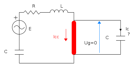

Se posso chiedere, perché la capacità della fase guasta non viene attraversata da corrente?

Quanto vale I_c in una capacità in parallelo ad un cortocircuito?

Giustissimo, la corrente vale zero. Se facessi un partitore di corrente otterrei zero!
