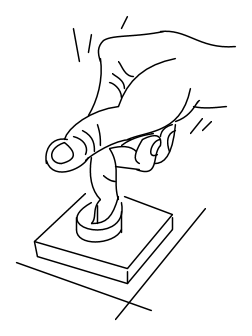

Salve,
sono un appassionato di impianti elettrici e vorrei sapere la differenza tra un pulsante mantenuto e uno instabile.
Me la sapete dire?
Grazie in anticipo

Perché l'avevo pensato come:
instabile: classico pulsante che se rilasciato ritorna alla posizione normale
mantenuto: se lo premi va in posizione contraria a quella normale e ci rimane finché non lo ripremi. Un po' come un interruttore...

Credo che la differenza tra i due sia che il primo (mantenuto) mantiene lo stato in cui viene a trovarsi dopo la pressione (quindi occorre una seconda pressione per cambiarlo) mentre nel secondo, lo stato e temporaneo ( al mancare della pressione torna a quello precedente).
Ma questa e' solo una mia interpretazione.

Le norme distinguono in:
"... a ritorno automatico"
"... a posizione mantenuta"
