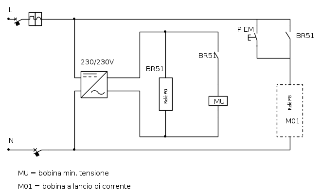

In una cabina MT/BT di una azienda dove si ha la necessità di mantenere la continuità, stiamo pensando di sostituire un vecchio UPS che sostiene gli ausiliari sempre attivi, in particolare alimenta le bobine di sgancio per minima tensione che fanno scattare vari interruttori (MT, BT , gruppo elettrogeno...) in caso di intervento di VVFF.
Secondo voi è possibile sostituire questo vecchio UPS (230Vac) con un'alto più moderno senza interrompere il servizio... ( mi chiedevo se ad esempio esiste una procedura per metterne uno nuovo in parallelo senza scomodare relè di sincronismo #-o )
Grazie per chi mi ha qualche consiglio o esperienza in tal senso

Dunque, io posso dirti che nel mio caso, dove lavoraro, per eseguire la sostituzione della batteria e/o dell' intero UPS era necessario eseguire lo sgancio lato MT, lo facevamo preventivamente inquanto una volta staccato il collegamento degli ausiliari (dall' UPS) sarebbe comunque intervenuto il relè.
Dovrei verificare attraverso gli schemi, ma credo che ci fosse la possibilità di fornire una seconda alimentazione di back-up (attraverso una morsettiera nel quadro MT) proprio per evitare il fuori servizio anche se di breve durata, ripeto, dovrei verificare.

l'UPS non ha un bypass manuale? di solito bypassi, stacchi il vecchio e metti il nuovo. Ti deve dire proprio male se manca la corrente proprio in quel momento

Potresti verificare se la bobina ha un sistema di ritenuta meccanica, a volte è presente proprio per risolvere queste problematiche. A volte le bobine sono anche temporizzate di alcuni secondi, per evitare scatti intempestivi per un buco di rete.
Il mio consiglio, che è quello che suggerisco sempre ai miei clienti è quello comunque di fare un fuori servizio, anche solo di 15 minuti, in modo sia di evitare "acrobazie" con la tensione di rete e rischiare comunque uno sgancio, che di potere fare tutte le prove necessarie, simulando l'intervento del pulsante di emergenza o di una protezione. Tra l'altro la prova dello sgancio fa parte della manutenzione annuale di una cabina.

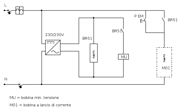

Ho trovato questo schema

Nonostante la sostituzione dell' originale UPS da 800 VA ad un più potente 1600 VA la situazione nel tempo non è migliorata di molto.
La fornitura MT della zona era di pessima qualità e non era raro subire distacchi, da semplici transitori / buchi di tensione a mini black-out di 2-5 minuti, in occasione di qualcuno di questi un po' più prolungato (da 20 minuti a mezz' ora) capitava che l' UPS si scaricasse (*) lasciando aprire il relè di protezione e quindi sganciando l' interruttore MT.
La prima volta me ne accorsi per caso, poiché vidi che nei capannoni limitrofi era tornata l' illuminazione perimetrale, così corsi in cabina e capii cosa fosse successo.
(*) La cosa strana era che orientativamente, in base all' assorbineto di relè e bobina, l' UPS avrebbe dovuto avere un autonomia superiore (almeno un ora o forse più, salvo aver reperito dati errati)

da MASSIMO-G
