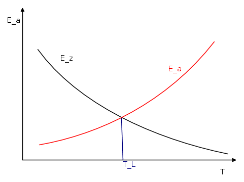

Buongiorno,
Sappiamo che l'arco elettrico sarà caratterizzato da una certa temperatura determinata dal bilancio energetico fra l'energia elettrica fornita all'arco( indicata con E_z=I^2*R) e quella dispersa verso l'ambiente per conduzione e irraggiamento(E_a).
A questo punto leggo che:
Una tecnica comune degli organi di interruzione è quella di aumentareE_aallungando l'arco stesso o raffreddandolo con opportuni dielettrici per rendere E_a>E_z. Ciò consente di diminuire progressivamente la temperatura dell'arco e il suo livello di ionizzazione fino a quando esso energeticamente non può più mantenersi.
Dall'immagine sembrerebbe però che al diminuire della temperatura risulti E_z>E_a e non E_a>E_z
Grazie dell'attenzione

Scusa una domanda, ma nel tuo grafico, il rapporto tra le due curve E_z ed E_a, rispetto a T, da dove viene fuori?
Re: Spegnimento arco elettrico
MessaggioInviato: 24 ago 2012, 15:03
da Robbyx
L'andamento di E_z è dovuto al fatto che all'aumentare della temperatura dell'arco diminuisce la resistenza R mentre quello di E_a al fatto che all'aumentare della temperatura dell'arco aumenta l'energia dispersa(in quanto aumenta la differenza tra la temperatura dell'arco e quella dell'ambiente)

Ciao Foto UtenteRobbyx! Ancora alle prese con le dispense di Campoccia? :mrgreen:
Riguardo a quanto hai scritto:
Robbyx ha scritto:...
Dall'immagine sembrerebbe però che al diminuire della temperatura risulti E_z>E_a e non E_a>E_z...
penso che la risposta la trovi nelle due righe subito prima:
Il punto di equilibrio T_l (temperatura dell'arco) è stabile: ad esempio un aumento della temperatura aumenta E_a e riduce E_z con la conseguenza che la temperatura si riduce tornando a T_l
Quindi per spegnere l'arco lo allunghi aumentando E_a che di conseguenza fa diminuire E_z (affinchè si verifichi quanto scritto prima); diminuendo E_z si avrà che ad un certo punto questa sarà talemente bassa da non poter più sostenere l'arco, che quindi si estinguerà.
Spero di non aver scritto fesseri e di non aver frainteso quanto riportato nelle dispense :-) O_/

Sisi allungando l'arco si vede il discorso che hai fatto! Il problema è che c'è scritto che puoi spegnere l'arco o allungandolo(finché non si spegne come hai detto tu) o raffreddandolo....quindi se la lunghezza dell'arco non la tocco e lo raffreddo soltanto come si comporta il sistema?
MessaggioInviato: 24 ago 2012, 21:53
da marcoumegghiu
Raffreddare l'arco significa immettere nuovo dielettrico. Questo oltre ad essere nuovo sotto il punto di vistare dell'isolamento, sarà anche ad una temperatura maggiore. Ora l'energia che si trasferisce dall'arco al dielettrico (quindi parliamo di E_a) oltre alle altre cose, dipende dal delta di temperatura che sussiste fra arco e nuovo dielettrico, in particolare, maggiore delta di temperatura, maggiore sarà E_a che quindi con l'introduzione di dielettrico fresco aumenta, tornando dunque al discorso di prima secondo cui aumentando E_a si ha una diminuzione di E_z fino allo spegnimento.
MessaggioInviato: 24 ago 2012, 21:56
da marcoumegghiu
Per completezza: E_a aumenta sia allungando l'arco perché aumenta la superficie di scambio, sia raffrendandolo perché come ho scritto nel precedente post, aumenti la differenza di temperatura
