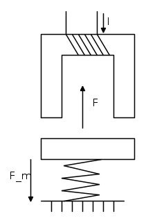

Buongiorno,
Principio di funzionamento di un relè elettromagnetico:
Circola nell'avvolgimento una corrente I che magnetizza l'elettromagnete di riluttanza R producendo un flusso pari a:
\phi=NI/R
L'elemento mobile trattenuto da una molla antagonista è sottoposto ad una forza pari a:
F=K\phi^2=K(N/R)^2I^2
Quando Fsupera la reazione F_m della molla, l'elemento mobile,muovendosi, determina il funzionamento del relè.
Non capisco da dove venga fuori il fatto che questa forza F dipenda da \phi^2
Grazie dell'attenzione

credo che qui:
http://www.galileimirandola.it/elettro/ ... AGNE18.HTM
possa trovare la spiegazione.
