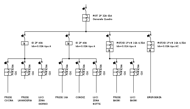

Volevo proporvi, visto che a breve inizierà i lavori, lo schema dell’impianto elettrico di casa mia che ho concordato con il mio elettricista.
Considerate che la casa è su due piani e pensavamo di suddividerla così.
ENEL ---------> MT Differenziale S 32 A 300 mA classe A (nel contatore)
CENTRALINO DENTRO CASA (SOPRA)
MT Differenziale C10 30 mA ---> LUCI TOTALI + PRESE 10A (Dentro)
MT Differenziale C16 30 mA ---> PRESE 16A (Cam. matr.-cam. bimbi-ripostiglio-studio)
MT Differenziale C16 30 mA ---> PRESE 16A (Salotto-soggiorno)
MT Differenziale C16 10/30 mA ---> PRESE 16A (Frigo)
MT Differenziale C16 10 mA --->PRESE 16A (Bagno vasca-Bagnetto)
MT Differenziale C16 30 mA ---> PRESE 16A (Cucina+lavastoviglie)
MT Differenziale C10 30 mA ---> LUCI (Fuori) + SUONERIA
MT Differenziale C16 30 mA ---> CALDAIA
MT Differenziale C16 30 mA ---> CONDIZIONATORI
Dove metto la Presa esterna?
CENTRALINO DENTRO CASA (SOTTO)
MT Differenziale C10 30 mA ---> LUCI (Taverna-bagno-garage-presa cappa)
MT Differenziale C16 30 mA ---> PRESA 16A (Cucina-Lavatrice)
MT Differenziale C16 30 mA ---> PRESE (Taverna-Garage)
MT Differenziale C16 10 mA ---> PRESE 16A (Bagno)
Eventuale presa per Graticola elettrica?
Ho solo 3 domande veloci veloci:
Che classe di differenziali devo mettere? A va bene per quello nel contatore dell’enel o basta anche un ac? Gli altri?
Nel piano di sopra su che linea inserisco una presa stagna esterna nel contatore?
Se una presa la usassi per la graticola elettrica su quale linea mi conviene inserirla?
Inoltre per la Tv invece, secondo voi avendo 3 punti in casa (sia terrestre che satellitare), come le posso collegare? Passante o dirette?
Grazie per ogni vostro commento!

Sicuro siano tutti MT Differenziali?

Dividevo salotto-soggiorno dal resto delle camere perché sulle seconde ci avrei messo 2 PC e volevo tenerli separati se delle volte mi salta qualcosa.
Mentre per i bagni e cucina, credo sia davvero da separare eprchè i bagni sono 2 (già non mi "sfagiola" insieme).. ma basta che asciugo i capelli i uno e in cucina si prepara da magiare o va la lavastoviglie che sono "fregato" e scatta..
sbaglio qualcosa?
Inoltre che classe dovrei mettere? Ac o A?

A valle del GEM Enel, deve essere preposta la protezione magneto-termica + eventuale differenziale tipo S (ritardato) da 0,3A tipo AC
Nell'unità abitativa, è bene predisporre un quadro generale con interruttore sezionatore principale puro ben serigrafato come tale.
Da esso, si possono diramare le utenze ed i quadri derivati con opportuno interruttore generale.
Quadri secondari tipo: cucina, lavanderia, garage, aree esetrne, secondo/terzo piano, scantinati, etc etc
I differenziali tipo A, sono consigliati per lavatrici, condizionatori, ed utilizzatori che hanno parti elettroniche o controlli PWM dei motori...
Nel quadro principale, deve essere inserita a bordo di esso, anche la barra EQP ..per eventuali spd.
Nel tuo caso, opterei per due sotto-quadri , uno per il piano 2 ed uno per la cucina; zona banco elettrodomestici, + eventuale garage.

elettro ha scritto:A valle del GEM Enel, deve essere preposta la protezione magneto-termica + eventuale differenziale tipo S (ritardato) da 0,3A tipo AC
Quindi un MT Differenziale S 32 A 300 mA va bene. Giusto? Da come avevo capito però quello S era solo di tipo A, sbaglio?
elettro ha scritto:Nell'unità abitativa, è bene predisporre un quadro generale con interruttore sezionatore principale puro ben serigrafato come tale.
Quindi un differenziale puro? perché prevederlo? E con quali caratteristiche eventualmente?
elettro ha scritto:I differenziali tipo A, sono consigliati per lavatrici, condizionatori, ed utilizzatori che hanno parti elettroniche o controlli PWM dei motori...
quindi anche PC o lavastoviglie?
elettro ha scritto:Nel tuo caso, opterei per due sotto-quadri , uno per il piano 2 ed uno per la cucina; zona banco elettrodomestici, + eventuale garage.
Sotto ce l'ho un sottoquadro, come detto nel post iniziale.. tu invece ne metteresti uno anche in cucina?
Per il resto, la suddivisione delle zone è ok, o si potrebbe semplificare qualcosa?

per i valori dei differenziali ti puoi regolare così:
300 mA protezione incendi
30 mA protezione persone
10 mA protezione persone per circuiti "più pericolosi" es. bagno e piano cucina.
La mia domanda era dovuta al fatto che in effetti sono troppi.
Come ti hanno già detto fai un sottoquadro per piano, dividi lì tra luci e prese ed eventualmente bagni e cucina a parte. Per elettrodomestici che consumano di più puoi predisporre linee a parte ma sei hai un differenziale 30 A a monte basta quello.

Puoi scaricare anche delle guide illustrative della Cei 64-V3 , con le nuove prescrizioni in tema di impianti residenziali...ci son molti esempi illustrati, che sono + esplicativi delle parole...
ABB, Melrlin Gerin e BTicino le hanno in pdf

Perché non provi così?:

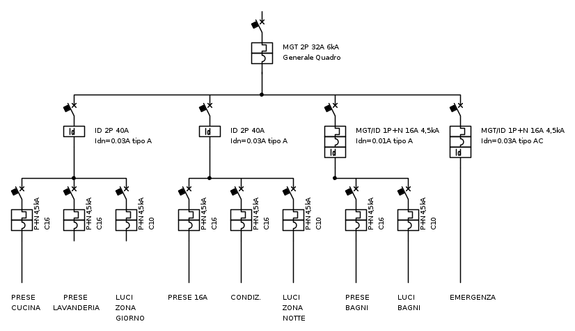

Vi ripropongo una V.1 del mio schema, seguendo qualche suggerimento e qualche mia preferenza.
Domande:
- Il limitatore di sovratensione, mi può servire?
- sia il MT Diff. S 32 A 300 mA Cl. AC curva C che l'eventuale Limitatore di sovratensione, vanno nel contatore dell'Enel o nel centralino dentro casa? A conti fatti, mi conviene fare un po' di cl. A e un po' di classe AC?
ENEL 3.3 kW (A valle del GEM Enel, quindi dentro la centralina esterna alla casa) ->
MT Diff. S 32 A 300 mA Cl. AC curva C + Limitatore di sovratensione (che tipo?)
DENTRO CASA
CENTRALINO (posto nel piano SOPRA)
MT Diff. 1P+N C10 30 mA cl. AC curva C -> LUCI TOTALI (dentro+fuori) + PRESE 10A
MT Diff.1P+N C16 30 mA cl. A curva C -> PRESE 16A (Cam. matr.-cam. bimbi-ripostiglio-studio)
MT Diff.1P+N C16 30 mA cl. A curva C -> PRESE 16A (Salotto-soggiorno+presa esterna stagna con I/O)
MT Diff.1P+N C16 30 mA cl. A curva C -> PRESE 16A (Frigo)
MT Diff.1P+N C10 30 mA cl. AC curva C -> PRESE 16A (Bagno vasca-Bagnetto)
MT Diff.1P+N C16 30 mA cl. A curva C -> PRESE 16A (Cucina banco+lavastoviglie+forno)
MT Diff.1P+N C16 30 mA cl. A curva C -> CALDAIA
MT Diff.1P+N C16 30 mA cl. A curva C -> CONDIZIONATORI
CENTRALINO (posto nel piano SOTTO)
MT Diff. 1P+N C10 30 mA cl. AC curva C -> LUCI TOTALI (Taverna-bagno-garage+presa cappa)
MT Diff.1P+N C16 30 mA cl. A curva C -> PRESE 16A (Cucina-Lavatrice con I/O)
MT Diff.1P+N C16 30 mA cl. A curva C -> PRESE 16A (Taverna-Garage)
MT Diff.1P+N C10 30 mA cl. AC curva C -> PRESE 16A PRESE 16A (Bagno)
