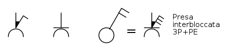

Ciao a tutti.
Volevo chiedere se sia possibile creare dei simboli grafici coerenti a quelli normati; ovvero, utilizzando la simbologia normata, è possibile creare simboli più precisi e completi, accettabili (e comprensibili?) dai fruitori di un progetto elettrico?
Faccio un esempio per farmi comprendere.
Io conosco il simbolo di una presa interbloccata, di una presa con connessione al PE, di un interruttore bipolare. Posso "costruire" un simbolo di una presa interbloccata trifase + terra, in questo modo:

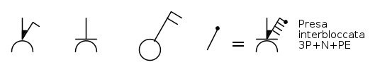

Oppure se volessi anche indicare che è una presa 3P+N+T, potrei fare una cosa del genere:

la domanda non e' stupida. Alcuni Cad tecnici hanno gia' questi simboli. Non so se i tuoi so corretti del tutto, ma sono vicini al vero. Solo il neutro e' di per certo erroneo.

Candy ha scritto:Solo il neutro e' di per certo erroneo.
Come lo disegneresti?
...Come potrei capire se il simbolo è effettivamente "corretto".

Venendo al quesito: se un simbolo (che ovviamente deve rappresentare un'apparecchiatura realmente esistente) non è "normato" mi sembra più che accettabile che lo si costruisca, partendo dai simboli esistenti. E' però essenziale (altra ovvietà) che in legenda sia specificato ben bene cosa rappresenta.

Daccordissimo con "sebago" se il simbolo viene creato con il raggruppamento di simboli a norma purchè venga distinto in Legenda come tutti gli altri.
Sarei quasi d'accordo anche con dei simboli"nuovi" purchè sempre identificati in Legenda.
