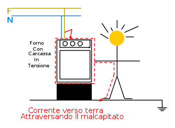

Ciao a tutti.
Quando una resistenza del forno è in dispersione,e non è presente impianto di terra.Nella carcassa del forno
c'e' tensione o corrente?
Re: forno in dispersione
MessaggioInviato: 14 dic 2012, 7:21
da mir
le parti metalliche che realizzano la scocca del forno e sono a contatto elettrico con l'elemento in dispersione si troveranno al suo stesso potenziale ovvero in tensione, ci sarà intensità di corrente solo quando si realizzarà la chiusura del circuito verso terra attraverso un contatto diretto con l'elemento (scocca) in tensione, ed il valore dell'intensità di corrente dipenderà da diversi fattori che interesseranno l'elemento che chiuderà il contatto fra la terra e l'elemento in tensione, nonchè dal valore di quest'ultima.

Ed ecco il disegnino di quanto detto da Foto Utentemir :mrgreen: :mrgreen: :mrgreen:
Pensate che anche a mano faccio così schifo a disegnare :mrgreen: :mrgreen: :mrgreen: :mrgreen: :mrgreen:

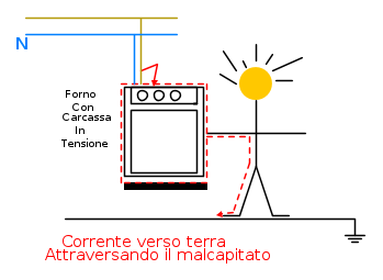

da mir

Foto Utentemir già mentre lo pubblicavo mi sentivo una chiavica ora dopo il tuo disegno ancor di più :D :D :D
Per fortuna sono consapevole delle mie scarsissime doti grafiche :mrgreen: :mrgreen: :mrgreen:

da mir
ma no, Foto UtenteMassimoB siamo in due ad essere scarsi con la potenzialità di fidocadj, qui nel portale/forum ci sono dei veri Maestri , e io provo solo ad imitarli con scarsi risultati... ;-)

Foto Utentemir, il forno che hai disegnato, non è a terra... in tutti i sensi :mrgreen:

da mir
hai ragione Foto Utenteattilio, è un forno ad induzione ed a lievitazione magnetica ...quindi lievita..... :mrgreen:
scherzi a parte, mi attenevo alle indicazioni di Foto Utentedriano52
driano52 ha scritto:....non è presente impianto di terra.
pertanto prendendolo in parola, non l'ho neanche messo a terra .... :mrgreen:
si spenge la lievitazione magnetica ...et voilà...
