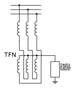

da MSilvano
Esistono trasformatori formatori di neutro (TFN)...si usano per collegare la bobina di Petersen quando non si ha a disposizione il centro stella del trasformatore...
Lo schema di collegamento non me lo ricordo a memoria....lunedì posso postare qualcosa...

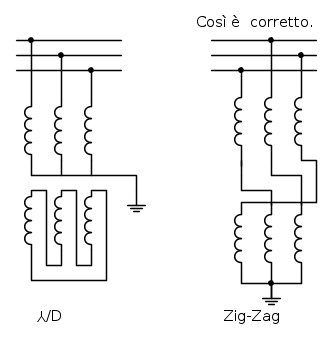

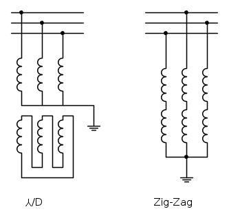

da StefanoSunda
lillo ha scritto:ipotizziamo di avere un trafo i cui avvolgimenti siano a triangolo, o comunque non a stella;
e ipotizziamo sia necessario atterrarne il neutro:
come faccio?
I trasformatori di messa a terra del neutro hanno una certa diffusione soltanto nel Nord America e nei paesi che seguono la tecnica americana. Quando si presentano dei casi di mettere a terra il neutro di un impianto, ma non sono a tal fine disponibili avvolgimenti a stella di trasformatori dotati di bassa reattanza omopolare; si può allora ricorrere all’impiego di uno o più trasformatori di messa a terra, realizzati secondo uno degli schemi sotto riportati stella/triangolo e a zig-zag. Nello schema a zig-zac, gli avvolgimenti disegnati con gli assi paralleli sono avvolti sulla medesima colonna del nucleo. Il nucleo è spesso trifase, ma è possibile anche utilizzare un banco di tre unità monofasi. La potenza del trasformatore di messa a terra si sceglie in modo da ottenere la voluta impedenza omopolare. Nel normale esercizio, quando il trasformatore è alimentato con tensioni di sequenza diretta, esso è attraversato da piccole correnti magnetizzanti. Correnti intense circolano soltanto alla presenza di guasto dissimmetrico a terra, quando sono impresse tensioni omopolari. Di ciò si tiene conto nel dimensionamento termico, che viene previsto per il passaggio della corrente omopolare per un tempo limitato, sovente 30s o 1 minuto primo.
Tratto da “Impianti elettrici volume 1” di Francesco Iliceto – Patron editore Bologna.
Re: atterramento centro stella in trasformatori non a stella
MessaggioInviato: 15 dic 2012, 16:01
da StefanoSunda

da MSilvano
Ecco lo schema che ho io del Trasformatore Formatore di Neutro (TFN)
