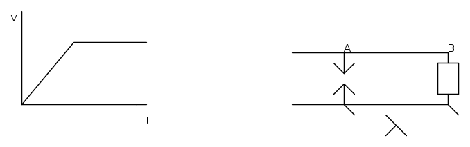

Buon giorno, il circuito rappresenta uno scaricatore posto a monte di un carico da proteggere, tale carico si suppone abbia una R molto grande tale da simulare un interruzione del circuito quindi un coefficente di riflessione pari ad 1 il segnale impulsivo ha andamento come da grafico e nel mio caso non raggiunge mai il tratto di regime bene quello che io non capisco sono gli andamenti della tensione che il libro assegna agli estremi A e B ve li scrivo:
Va=n*t per t<2T
Va=n*t+n(t-2T) per t>2T
Vb=2n(t-2T)
Indicando con n il coefficente angolare della retta dell'impulso con T il tempo che l'onda impiega per arrivare da A a B spero di essere stato un minimo comprensibile
