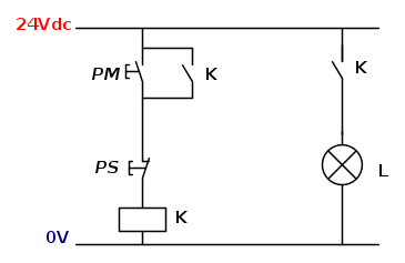

Ciao ragazzi un dubbio su un collegamento per pura curiosità, mi capite spesso o sempre di avere a che fare con relè ma vorrei sapere questo tipo di relè: 55.32.9.024.0094
Adesso se io questo lo voglio usare come relè interruttore che mi faccia accendere una o più luci da uno o più pulsanti, il collegamento da fare sarebbe questo o no:

Il relè da te indicato è da 24 V.
Anche se lo schema è giusto,
credo che se provi ad eccitare il relè è probabile che il solenoide in esso contenuto sopravviva per non più di qualche micro secondo!

Ok ma quindi se io gli do la 24 V continua con questo schema di collegamento, una lampadina a 24 V si dovrebbe accendere quando premo il pulsante??
Re: Relè ausiliario
MessaggioInviato: 20 gen 2013, 17:55
da Guerra
Scegliendo opportunamente i componenti in base all'alimentazione sì.

A prescindere che il tipo di relè in questione è un monostabile, a 24 V DC, non è assolutamente adatto per lo scopo alla quale intendi farlo funzionare. Lo schema che hai realizzato , sinceramente non credo che sia altrettanto corretto.
Uno tra quelli che potrebbe ritornarti utile ( relè interruttore a impulsi ) è il 27.01.8.230.

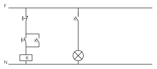

Marco18 ha scritto:...ma come diventa allora l'impianto?
considerando il relè che hai citato e quindi il suo valore di tensione di alimentazione di 24 V in continua,lo schema è il seguente ovviamente anche la lampada dovrà avere un valore di tensione nominale di 24 Vdc:
qui hai il pdf delle caratteristiche del relè che hai citato.
Fermo restando che lo schema concettualmente è valido anche per valori di tensione di alimentazione differenti ma vien da se che anche i componenti ovvero il relè e la lampada dovranno rispondere al valore di tensione di alimentazione considerato.
