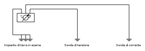

Dovrei fare la misura della resistenza di terra in un impianto di biogas dove l'estensione dell'impianto disperdente è notevole (c.a. 100mt di diagonale), con il metodo voltamperometrico dovrei andare con la sonda di corrente a circa 500mt (5x100mt) :shock: :shock: , ma avrei problemi sia di cavo che logistici, è l'unico modo??

Se il sistema è alimentato in MT devi soddisfare i coordinamenti secondo la CEI 11-1 e quindi non hai alternativa al metodo volt-amperometrico. Le distanze delle sonde si possono ridurre l'importante è ricercare la curva di flesso, la guida CEI 64-14 te lo spiega meglio, vedi art. 2.3.2.1 2° metodo.

Io come strumento uso l'Unilap 100 della Lem e ha due cavi da collegare sembrerebbe uno sul collettore di terra di cabina e l'altro sulla sonda di corrente ma è corretto? non devo collegare anche la sonda di tensione?

Infatti dovrebbe essere almeno a tre fili per la misura Volt-amperometrica.

Per prima cosa devi avere uno strumento idoneo per la misura volt-amperometrica, io con una bobina da 300m e una da 200m ho misurato di tutto e di più!
Re: Misura R terra
MessaggioInviato: 31 gen 2013, 15:12
da marco61
lo schemino è questo, la sonda amperometrica la porti a circa 3/4 volte la diagonale dell'impianto di terra e con la voltmetrica trovi il punto di flesso. Per le sezioni, siccome la corrente di misura è bassissima, è sufficiente una cordina del 2.5
