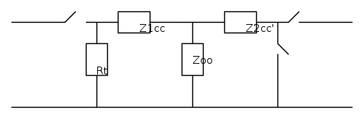

Ragazzi qualcuno mi saprebbe aiutare a rappresentare il trasformatore alla sequenza omopolare a flussi vincolati alla sequenza omopolare nella rappresentazione d-y con il secondario atterrato tramite resistenza?? e anche y-y entrambi atterrati con resistenza! grazie

Ho provato a disegnare l'equivalente alla sequenza omopolare del triangolo/stella(atterrata con Rt) di un trafo a flussi vincolati quindi non trascurando il ramo trasversale :
Vorrei una conferma
