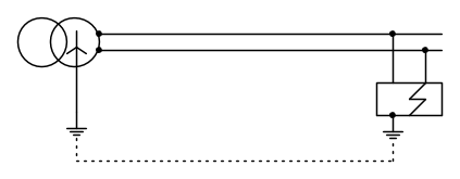

e come ho scritto poco prima in un altro post, nel caso in cui ci fosse una dispersione, prima che l'interruttore differenziale scatti la corrente attraversa il dispersore di terra, cerca il percorso a minor resistenza nel terreno, e ripercorre la linea di distribuzione fino al centro stella effettivo del sistema, giusto Foto Utentemarco61?
Re: Tensione neutro - terra anomala
MessaggioInviato: 7 mar 2013, 15:48
da marco61
Il percorso della corrente di guasto nei sistemi TT
