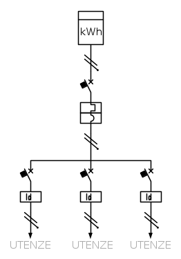

Salve, ho scaricato fidocad e per provarlo ho fatto un disegno per capire come collegare i dispositivi di protezione a monte dell'impianto. Vorrei sapere se il disegno in questione è giusto oppure se devo apportare correzioni ! Complimenti per il programnma che funziona bene ed è davvero molto utile e intuitivo !

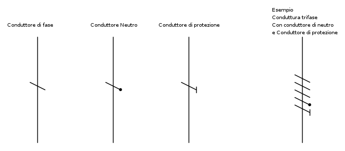

Grazie per la correzione ma quelle linee spezzate cosa indicano ?

Bene grazie mille !!! perciò subito dopo l'interruttore magnetotermico si mette una scatola di derivazione dove districare i cavi nei vari differenziali ?

chester92 ha scritto:dopo l'interruttore magnetotermico si mette una scatola di derivazione dove districare i cavi nei vari differenziali ?
In genere si dovrebbe installare una protezione magnetotermica a valle della fornitura di energia elettrica a protezione del montante, ed a valle di questi il quadro di distribuzione ne l quale si distribuiscono le alimentazioni verso i rispettivi differenziali che sezionano/proteggono le zone prescelte.

Perfetto ora è tutto chiaro grazie mille !

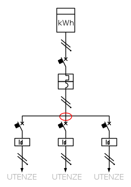

chester92 ha scritto:Bene grazie mille !!! perciò subito dopo l'interruttore magnetotermico si mette una scatola di derivazione dove districare i cavi nei vari differenziali ?
Puoi spiegare meglio questa domanda?
Dici che hai capito, ma a me sembra che stai parlando di questo nodo cerchiato in rosso:
Vuoi dire come e dove è quel nodo?
Per me tutto nello stesso quadro, MGT e ID, se MGT e ID sono in quadri diversi sarebbe meglio adottare un'altra soluzione.
