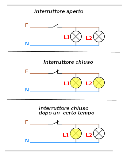

elettronica2013 ha scritto:quando accendo le lampade una funziona correttamente mentre l'altra ogni tanto lampeggia e poi col passare del tempo non funziona piu..
riassumendo:
- interruttore in on : lampada1 e lampada 2 accese
- dopo un certo tempo la lampada 1 riamane accesa e la lampada due si spegne dopo aver lampeggiato per un breve periodo
elettronica2013 ha scritto:.Da cosa può dipendere?
-la lampada 2 è guasta, ed il guasto si manifesta a caldo, ovvero dopo un breve periodo di funzionamento.

elettronica2013 ha scritto:sono già tre volte che cambio lampada (beghelli alogena) e succede sempre la stessa cosa???
se accade sempre alla stessa lampada e considerando che la lampada alogena non ha una grossa tecnologia di per se, si dovrà prendere in considerazione di verificare:
a - lo stato dei conduttori di alimentazione,
b - lo stato del/dei portalampada,
c - le connessioni presenti ai morsetti e ad eventuali derivazioni,
d - l'installazione della lampada (vento ...)
e - verifica del valore in volt della tensione di alimentazione.
