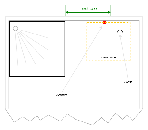

In un locale doccia, la zona 3, consona per l'installazione di prese di corrente e` delimitata ad una distanza > 60 cm dal piatto doccia.
Tuttavia, qualora nello spazio compreso tra la presa (disegno sotto) e il bordo doccia vi sia predisposto lo scarico idrico (o il carico) per la lavatrice, la posizione della presa diventa irregolare.
La presa, nonostante sia installata oltre il limite della zona 2, quindi in piena zona 3, si trova ad alimentare la lavatrice che per disposizione dello scarico, si trova inevitabilmente ad una distanza inferiore ai 60 cm dal piatto doccia.
Si tratta di uno degli esempi riportati nel testo "Norme figurate 2" edito da TNE.
Questa interpretazione, mi fa pensare che nella zona 2 non vi debba essere, non solo la presenza di prese di corrente, ma nemmeno la presenza di "masse". Questo pero' contrasta con la presenza degli scaldabagni, per i quali, se non vado errato, sia richiesta solo la protezione IPX4 se in zona 1, ma nulla di piu' se in zona 2.
In attesa di andarmi a rileggere meglio la questione, ogni chiarimento e` ben gradito.

La distanza di 60 cm individua, la zona 2 a partire dal bordo vasca, o piatto doccia. In un locale da bagno, o doccia, la posizione delle prese a spina e degli attacchi per l'acqua deve essere tale che la lavatrice non entri anche solo in parte, nella zona 2. O_/

Leggo dalla parte commento della 64-8, 701.55:
Agli effetti della sicurezza delle persone gli apparecchi utilizzatori alimentati da prese a spina della zona 3 devono essere utlizzati in modo che nessuna loro parte entri nelle zone 2,1,0.
Si parla dell'utilizzazione delgi apparecchi, ora mi chiedo utlizzazione e installazione che correlazione hanno?!
L'installatore ha quindi il compito di fare il possibile per evitare l'accadere di una utilizzazione errata.
Gli elettrodomestici hanno una lunghezza standard del cavo di alimentazione?? :roll:

Infatti quel commento, non fa riferimento a masse, ma all'uso di generici utilizzatori elettrici.
Problema facilmente aggirabile quando si utilizzino prolunghe ai cordoni di alimentazione (a cura dell'utente).
Mi capitano spesso appartamenti mini, in cui gli spazi vanno razionalizzati al massimo. Di contro e` comprensibile che in un luogo a "maggior rischio" come il locale bagno/doccia, sia auspicabile stare a favore della sicurezza.
A questo punto allora, sarebbe opportuno cambiare le abitudini e consentire l'impiego, in suddetti locali, della sola presa alimentata da idoeno trasformatore di sicurezza.
Non sarebbe infatti la prima volta che vedo in locali bagno, lavatrici prolungate (alimentazione e carico acqua) e scarico mobile in lavabo o vasca.
Una lavatrice a filo con il box doccia, non costituisce alcun pericolo se sezionata dal circuito di alimentazione [1].
[1] E`ovviamente escluso il caso di massa in tensione per assenza di differenziale, contemporaneamente ad un guasto verso terra, nell'appartamento di un vicino (per fare un esempio). La medesima condizione infatti persisterebbe indipendentemente da dove sia ubicato l'elettrodomestico all'interno del locale bagno.
