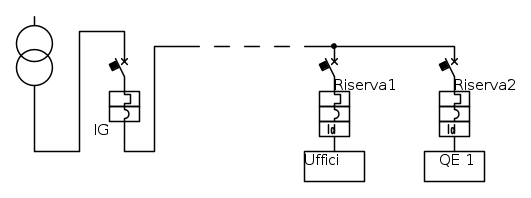

Ho un altro dubbio. Devo derivare l'impianto di cantiere dal power center esistente in cabina.
poiché ho a disposizione due interruttori di riserva posso utilizzarli per alimentare i sottoquadri con due linee o devo sempre avere un generale e quindi alimentare i due quadri (Uffici e QE1)?
Re: Cantiere interno
MessaggioInviato: 23 ott 2013, 23:33
da rosino
Non è una domanda facile.
Se il power center è fuori dalla zona cantiere e le due linee alimentano quadri ASC allora potresti farlo in accordo con il coordinatore per la sicurezza ed il PSC (piano di sicurezza e coordinamento).
Di contro sempre la guida CEI 64-17 Fig. 20 "Esempio di posizionamento dei quadri e delle condutture" prevede che pure il quadro di alimentazione a lato del punto fornitura sia ASC.
Di fatto nella realtà non ho mai visto a lato del contatore Enel un quadro ASC.
MessaggioInviato: 25 ott 2013, 12:05
da Mike
Se il quadro non è posato all'interno dell'area di cantiere non deve essere ASC. Un solo interruttore dentro un involucro non è un quadro elettrico, ecco perché gli avanquadri non sono ASC ;-) .
