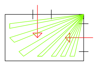

Se lo metti in angolo copri due pareti e nessun ladro si dirige verso l'angolo di solito passa attraverso le porte :mrgreen: o finestre e per passare taglia orizzontalmente il fascio ;-) ho provato a fare un disegno in fidocadj ma mi riesce complicato :roll:
Tanto per rendere l'idea
Potrebbe anche essere messo in prossimità dell'angolo hanno vari modi di fissaggio i sensori

Ripeto in una stanza 4x4 non cambia più di tanto la posizione in cui lo metti perché il fascio di raggi è ancora relativamente stretto.
Dipende anche dal tipo di sensore.
