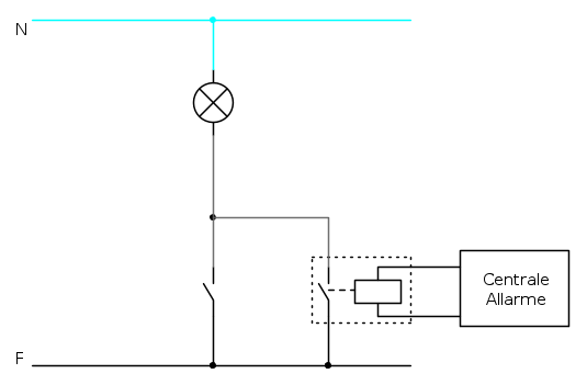

Ciao a tutti
Vi spiego subito quale è la mia esigenza.
Ho il collegamento predisposto per comandare da interno (tramite deviatore) una lampada esterna. La fase di tale lampada è pure collegata al un relay pilotato dall'antifurto.
Quindi la lampada si accende se scatta l'antifurto o se la comando dall'interruttore
Ma non mi basta.
Vorrei infatti installare un lampada da esterno con sensore di movimento (PIR)
Alla fine tre casi in cui la lampada si accenderà :
- antifurto
- interruttore
- attivazione da sensore PIR
Come faccio ad aggiungere il terzo caso ai primi due già esistenti?
grazie per la collaborazione

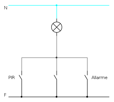

Il deviatore l'hai visto o l'hai dedotto?
Inoltre la logica di funzionamento che hai scritto è un po confusa ma penso dipenda dalla risposta alla domanda sopra...ancora meglio sarebbe uno schema dell'impianto attuale ma dubito che riuscirò mai a vederlo :mrgreen:
il collegamento dipende dalla logica di funzionamento
se è un e e e oppure un o o o <-- detta così fa ridere ma per chi sa ha capito cosa intendo :mrgreen:
Tradotto...un comando esclude l'altro o sono tutti in parallelo

Al 99% non è un deviatore ma un interruttore come nel caso sotto
Se hai dubbi chiedi
Re: Luce da esterno con sensore PIR, comandabile da interno
MessaggioInviato: 3 feb 2014, 18:13
da plotino
supposto che è come dici tu,
il problema per me è:
acquisto la lampada con sensore PIR incorporato, come realizzare la modifica
per ottenere cio' che hai schematizzato sopra?

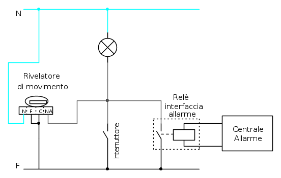

MessaggioInviato: 3 feb 2014, 18:19
da ZG84
Ma stai parlando della lampada col sensore di movimento integrato?
O solo di comprare un sensore di movimento?
Ti conviene prendere solo il sensore di movimento (schema sopra) anche se costa di più della cineseria con la lampada incorporata
Praticamente cos'è che vuoi fare?
Aggiungere un'altra lampada?
Sostituire l'esistente con la cineseria tutto in uno?
Scusa ma a sto punto non ho capito
Attualmente la tua situazione è questa cosa devi fare?
MessaggioInviato: 3 feb 2014, 23:32
da ZG84
:ok: Adesso è chiaro.
Allora il mio modestissimo consiglio è di prendere la lampada separata dal rivelatore, sia per una convenienza dal punto di vista manutentivo, se si rompe devi cambiarla in blocco, sia dal punto di vista del cablaggio, sia dal punto di vista della qualità.
Se vuoi invece prendere comunque il blocco unico (senz'altro risparmi ma perdi un po tanto in qualità), per quel che mi riguarda, bisogna riparlarne quando hai il circuito della plafoniera con rivelatore sotto mano per vedere come modificarla.
MessaggioInviato: 3 feb 2014, 23:59
da ZG84
Il rivelatore, sulla morsettiera, ha Fase e Neutro per l'alimentazione più al suo interno un relè per accendere la lampadina.
Per i contatti del relè hai il Comune e il contatto Normalmente Aperto.
Su alcuni rivelatori invece potresti trovare F N e NA senza la C poiché il ponte è interno al rivelatore....il collegamento essenzialmente non cambia...se non è chiaro chiedi
