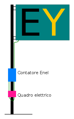

Per l affissione di un insegna luminosa il comune chiede la dichiarazione di conformità della stessa.
L' insegna è costituita da lampade fluorescenti
Quesito:
L' insegna non ha nessun tipo di certificazione, l installatore che rifarà l'impianto elettrico all' interno dell'involucro applicando la cei 64/8 parte 7 che dichiarazione puo' rilasciare?
L'intera insegna che certificazione deve avere? Deve presentare la marchiatura CE? ?%

Anche se l'insegna non ha il marchio CE, l'installatore rilasciando la DI.CO. se ne assume la responsabilità.
L'insegna fa capo ad un impianto interno di un'attività commerciale o trattasi di installazione di insegna e contatore dedicato tutto all'esterno?

Ok, ho capito, l'insegna la colleghi ad un impianto elettrico?
Re: Insegna Luminosa
MessaggioInviato: 10 mag 2014, 21:06
da Electro
stand alone, non mi veniva proprio.

Electro ha scritto:Ok, ho capito, l'insegna la colleghi ad un impianto elettrico?
L 'insegna la colleghero' ad un impianto elettrico.
Pero' dico l'installatore che fa l'impianto di tubi fluorescenti all'interno dell' involucro insegna, che dichiarazione deve rilasciare?
L' insegna comprensiva di involucro ed impianto elettrico che certificazione deve avere? deve essere marcata CE?
