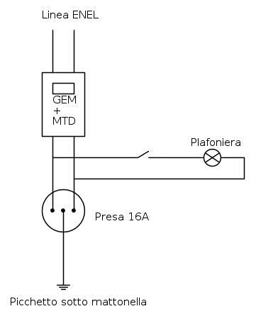

Mi aggrego:
in un piccolo magazzino di circa 30 metri quadri non c'è impianto elettrico.
Volendo chiedere allaccio ENEL per utilizzare una plafoniera sul soffitto ed una presa per un aspirapolvere, non potendo aprire il selciato fuori la porta, si potrebbe procedere come suggerisce Foto Utentesebago.
L'edificio è in pietra e non c'è traccia di cemento armato.
Il risultato sarebbe come da disegno sotto, in cui ho identificato in un unico blocco il GEM ed un magnetotermico-differenziale.
Tutto ciò è corretto?
Re: impianto di terra
MessaggioInviato: 21 ago 2014, 18:13
da sebago
Andrebbe anche bene se...le prese poi non diventassero 3 o 4 o 5 e le luci ecc. ecc.
Se nel quadrettino (che conterrebbe il solo magnetotermico differenziale) ci fosse uno spazietto anche per la morsettierina di terra sarebbe meglio.
