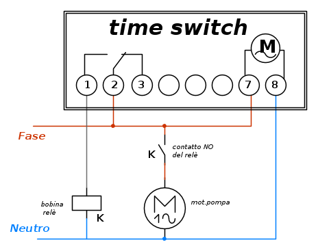

Ciao a tutti
vorei un piccolo aiutino per montare un interrutttore orario monocanale
che deve pilotare una pompa.
Vorri capire meglio come devo montare i rispettivi cavi.
Trattasi un un Theben modello SUL 181h
qui il datshhet
http://www.google.it/url?sa=t&rct=j&q=& ... GE&cad=rja
Da quanto capisco dovrei entrare con i cavi di alimentazione nei morsetti 7 e 8 per alimentare l'interruttore
Collegare con uno spezzone di cavo il morsetto 7 ed il 2
Poi uscire dal morsetto 8 ed andare al carico (la pompa)
ed ancora uscire dal morsetto 1 per portare il secondo cavo alla pompa.
Ho capito bene ?
grazie :-)

Inox ha scritto:Ho capito bene ?
direi di si, almeno secondo quanto indicato nello schema a pg2 del pdf che hai linkato, dove il rettangolo sta ad indicare il carico, in questo caso la pompa.

io utilizzerei il contatto dell'orologio per pilotare la bobina di un opportuno contattore bipolare di potenza (classe di interruzione per motori con rotore a gabbia) che meglio si presta alle manovre on/off dell'elettropompa
in tal senso, sarebbe utile conoscere i dati di targa della pompa, in particolar modo la corrente nominale
il rischio a cui puoi andare incontro è l'usura precoce del contatto del timer, che inizia prima a sfiammare ed ossidarsi/carbonizzarsi fino anche a bruciarsi/incollarsi

Attilio ha scritto:io utilizzerei il contatto dell'orologio per pilotare la bobina di un opportuno contattore ...
giusta osservazione questa di Attilio, per preservare a lungo il contatto NO del Timer è preferibile l'utilizzo di un relè o contattore esterno,pertanto in tal caso lo schema diverrebbe;
ovviamente,K rappresenta la bobina del relè o del contattore la scelta di questa soluzione come quella del relè o del contattore, è soggetta al tipo di motore che supporta la pompa, pertano saranno determinanti le caratteristiche di potenza e quindi di assorbimento di questo motore,magari avendo presente che le caratteristiche del timer indicano come portata del contatto NO un'intensità di corrente nominale di 16A, ma va altresì considerato che ripetuti avviamenti per un contatto non sono salutari se non specificatamente indicato al tipo di carico.
