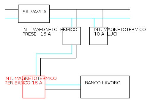

Ciao a tutti, avrei una domanda abbastanza banale... Di cui credo di conoscere gia' la risposta ma meglio chiedere agli esperti. Sto allestendo un piccolo banco di lavoro . E ho predisposto un piccolo impianto con prese sia tedesche che non, il tutto convoglia in un quadro elettrico.. prima di collegarsi all'impianto di casa, vorrei metterci un interruttore per staccare tutto quando finisco di lavorare... Ho acquistato due interruttori magnetotermici da 16 ampere. La mia domanda è: montando questi due interruttori a valle del differenziale e dell'interruttore magnetotermico generale di casa posso avere problemi di qualche natura?? Oppure a valle del quadro generale di casa è possibile montare quello che si vuole??

Chiedo scusa se non mi sono espresso in maniera chiara.
Per farla breve, il banco di lavoro deve essere collegato all'impianto di casa. tra il banco di lavoro e l'impianto di casa voglio metterci due interruttori magnetotermici per togliere corrente alle prese quando non ci lavoro.
E quindi la mia domanda era: è possibile mettere interruttori magnetotermici per staccare le prese del banco di lavoro nonostante l'impianto di casa possieda già salvavita e magnetotermici a monte? Oppure possono sorgere problemi di qualche tipo?

da giovi27
Stavo cercando di fare uno schema con fidocadj... ma come si fa a copiare il codice?? :D :D
comunque non devo fare nulla di strano, qualche riparazione tutto qui.. al massimo può capitare qualche corto.. (leggero) si spera.
quello che vorrei fare infatti è fare un piccolo quadro elettrico nel banco di lavoro dove inserire gli interruttori e da li poi fare partire le prese.
Altra domanda ma se supponiamo va in corto qualcosa quale interruttore stacca? quello nel banco oppure quello nel quadro generale??

MessaggioInviato: 14 set 2014, 23:58
da giovi27
ecco questo dovrebbe essere più o meno quello che intendo.. Non sghignazzate troppo.. :D

da attilio
giovi27 ha scritto:al massimo può capitare qualche corto.. (leggero) si spera
un cortocircuito è un cortocircuito, "leggero" è un aggettivo che non rende nessuna idea in questo contesto
facendo delle riparazioni, puoi trovarti ad alimentare un apparecchio che è già in corto di suo, in questo caso intervengono le protezioni dell'impianto, ma non puoi sperare in un "corto, leggero", che poi è un'affermazione alla quale realmente non riesco a dare un senso pratico
giovi27 ha scritto:supponiamo va in corto qualcosa quale interruttore stacca? quello nel banco oppure quello nel quadro generale??
impossibile stabilirlo, i due interruttori hanno addirittura la stessa corrente nominale (ma anche fossero state leggermente diverse, sarebbe cambiato poco) e sono posti in cascata, di fatto non hai alcuna selettività su sovracorrente, può scattare quello "prese" del quadro, quello che metterai per "il banco" o addirittura entrambi
