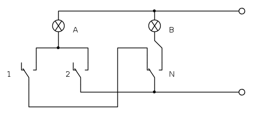

da Max2433BO
Penso che lo schema sia questo:
Infatti:
Se accendo A con 2, B si accende regolarmente con N, ma 1 non riesce a spegnere A
Se accendo A con 1 e poi accendo B con N, A si spegne a meno che non si commuti 2
Per inciso 1 e 2 potrebbero essere semplici interruttori...
... o sbaglio qualcosa??

da ZG84
Lo schema sembra giusto.
Se apre le scatole dei punti di comando e ci dice quali comandi trova (deviatori,invertitori ecc..) e specifica in 1,2 e N quali colori dei fili sono collegati penso si possa risolvere tranquillamente.

da caesar753
Sto provando a fare quello che mi ha chiesto Foto UtenteRussel nel post [7] ma mi sta venendo il maldimare...
Ad ogni modo sembra che il suggerimento di Foto UtenteMax2433BO sia corretto, a occhi succede proprio quello che e' descritto...
quindi dovrei spostare la deviata da N a 2, come suggerito da Foto Utenteelettroigor?
