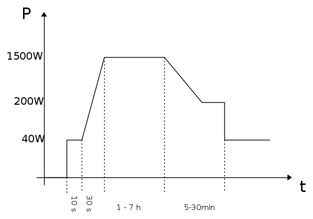

Questo è l'andamento tipico della potenza assorbita durante la ricaria:
Dopo l'inserimento della presa di ricarica si inserisce un ruttore a bordo, e dopo pochi secondi a 40W la potenza assorbita cresce linearmente fino alla potenza di ricarica impostata (1500W).
Dopo un certo numero di ore la potenza assorbita scende in maniera variabile (dipende da se e quanto entra in funzione l'equalizzatore delle celle) fino al valore di fondo di 40W circa.

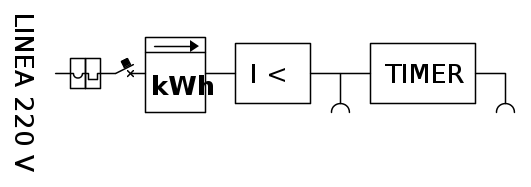

Io ho pensato la seguente disposizione per la mia "colonnina" di ricarica:
quindi in serie magnetotermico e contakWh (per memorizzare i consumi), seguito da relè di minima corrente, presa sempre sotto tensione (per eventuali ricariche diurne) e presa controllata da timer (per il più frequente uso notturno).
Chiedo pareri sulla configurazione, se vi sembra corretta.
Inoltre vorrei informazioni sia sulla reperibilità e costo di questi relè di minima, sia se sono utilizzabili con un simile andamento di corrente.
Il riarmo invece come avviene? Immagino un pulsantino di riattivazione, ma ne esistono anche che riarmano automaticamente dopo un periodo di tempo impostabile da utente? A me per esempio servirebbe un riarmo dopo 2-6h, in modo da non dover confidare nella memoria degli utilizzatori umani...
Grazie per gli eventuali suggerimenti!

Cercando su Google informazioni sull'autoritenuta.... ovviamente ho trovato un semplice articolo di Foto Utenteattilio adatto al mio livello!
http://www.electroyou.it/attilio/wiki/c ... toritenuta
Quindi se ho capito bene, potrei andare da Cereda e comprare un relè di minima da 5A, che reggerebbe anche eventuali cariche (di solito non ne faccio) a 3 kW. Hai idea del costo?
perché c'è una certa complicazione della procedura di carica, e se costa caro lo ripagherei col risparmio in troppo tempo...
La taratura a 0,45A si fa con trimmerino? Devo procurarmi un carico che assorba i 100W di stacco? Vabbe' in effetti una lampadina a incandescenza dovrei averla...
Invece in effetti il problema di un eventuale black-out temporaneo è reale, preferirei che la carica ripartisse in caso di black -out...

puoi provare a dare al rivenditore direttamente un codice
questo potrebbe fare al caso tuo, forse è anche troppo per quello che ti serve
credo comunque che anche un suo fratello minore non ti costerà meno di 50/60 €

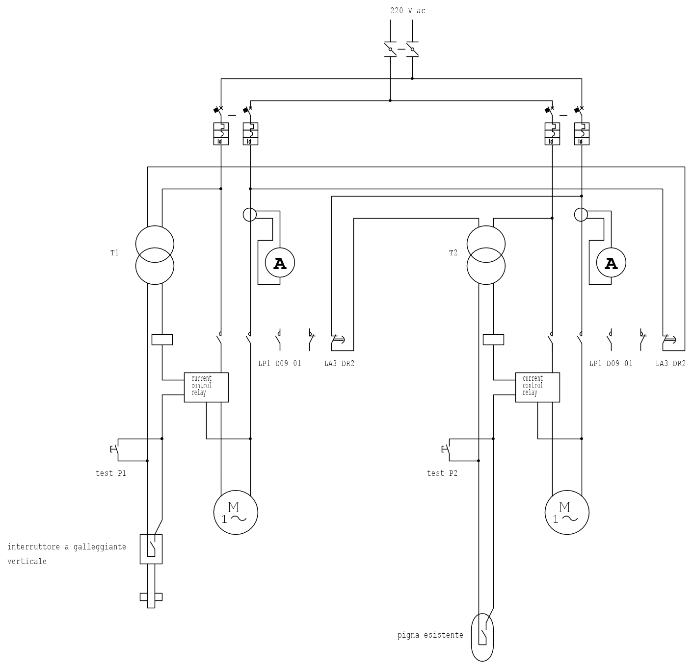

da ottonelloroberto
