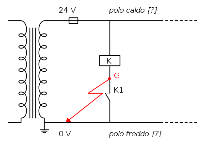

Circuito di comando non sezionato
La normativa 60204 dice di non sezionare il comune in un circuito di comando.
Sapreste spiegarmi il perché?
Grazie.
Grazie.

Iho ha scritto:Io come sezionamento mi riferivo a quello fatto a monte del circuito, con il classico interruttore bipolare

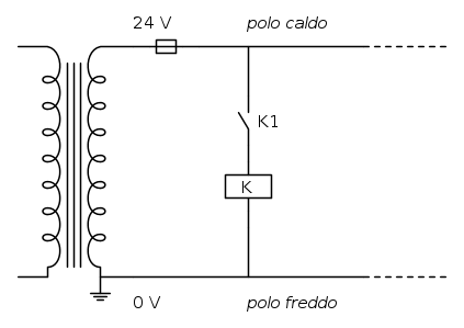

Iho ha scritto:vedo che il positivo della bobina è sempre collegato a questa
Iho ha scritto:Se sul positivo il contatto è aperto, negativo a terra, causa guasto o meno, non eccita di sicuro la bobina per cui immagino che in questo caso non cambi nulla
Iho ha scritto:Quindi la disposizione della 60204-1 la devo pensare circostritta al caso in cui il positivo è sempre connesso e il negativo no?
Attilio ha scritto:ciò non toglie che la protezione contro il guasto a terra possa essere bipolare
Iho ha scritto:il negativo (comune) di un circuito di comando andrebbe messo, quando possibile, sempre a terra
