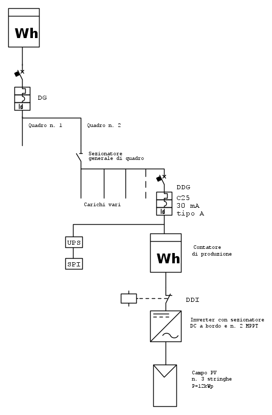

Salve a tutti,
leggendo le guide ENEL di marzo 2014 non trovo prescrizioni per il posizionamento del contatore di produzione rispetto al DDI. L'unica cosa che leggo è questa:
"Nel caso in cui l'uscita del generatore sia a 3 fili, per poter garantire il suddetto requisito, il contatore dovrà essere posizionato a monte del dispositivo di interfaccia dell'impianto (tra quest'ultimo e la rete)."
il "suddetto requisito" è l'inserzione diretta o semidiretta a 4 fili su sistema trifase.
Quindi nel caso di generatore (inverter) con uscita 3P+N posso installare il contatore di produzione dove voglio?
Secondo la vostra esperienza meglio a monte o valle del DDI?
Domanda n. 2:
ho un unico inverter quindi posso far coincidere DDG=DDI. Però se uso un contattore come DDI, in caso di intervento del SPI non devo riarmare, se invece uso un interruttore, in caso di intervento del SPI dovrei riarmarlo.
qual è la miglior soluzione?
Grazie! O_/

Danielex ha scritto:Quindi nel caso di generatore (inverter) con uscita 3P+N posso installare il contatore di produzione dove voglio?
Puoi fare ciò che vuoi. Potrebbe essere una buona idea installare il contatore lato rete rispetto al DDI, in modo tale che un suo intervento non lo metta fuori tensione. Pare che se la batteria tampone al suo interno si esaurisce possa "perdere" la programmazione. Tempo fa alcuni tecnici Enel me la vendettero così. Visto che non costa nulla ho sempre preferito non rischiare...
Domanda n. 2:
Dipende. Di che potenza stiamo parlando?

12kWp.

Senza dubbio ti conviene un contattore.

Provo a buttare giù uno schema :ok:

Ho provato a buttare giù uno schema velocemente, ci sono imprecisioni o errori?

Domanda n. 2:
In questo caso , non fai coincidere DDI con DDG .
Usi un contattore che farà da DDI per l' SPI ,
E un interruttore magnetotermico come DDG.

Il relè differenziale del DDG ha sensibilità troppo elevata. Serve almeno un 100 mA. Meglio un 300 probabilmente. Verifica la documentazione tecnica degli inverter.

... Da che potenza è obbligatorio l'UPS per l'spi?
Re: DDI e contatore di produzione pv
MessaggioInviato: 27 gen 2015, 4:08
da sankagiuliano
vedi un po' la cei 021 , oltre i 6 kW.
