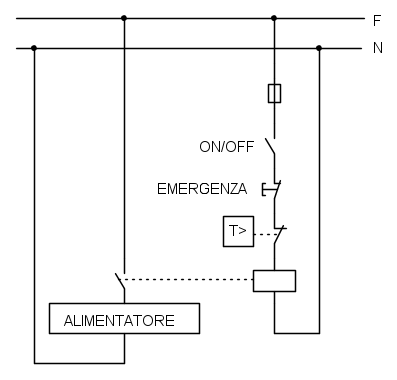

In pratica devo realizzare un banco prova per riscaldare ciclicamente (per effetto Joule, con un alimentatore AC/CC da 5A) un oggetto fatto di una lega particolare che cambia le sue proprietà meccaniche al variare della temperatura. Il ciclo di riscaldamento-raffreddamento lo controllo con delle schede di acquisizione ed un piccolo relè bistabile. Con le stesse schede poi acquisisco i segnali che provengono dai vari trasduttori, per le misure che devo effettuare.
Ora, veniamo a noi...qualora un elemento qualsiasi tra il piccolo relè, le schede o lo stesso PC che controllerà il tutto, vada in tilt...praticamente l'oggetto continuerebbe a scaldarsi, finendo per bruciare sicuramente i vari isolamenti termici ed elettrici del sistema di prova...
Per tale motivo avevo pensato di collegare un relè di sicurezza a monte dell'alimentatore, e di comandarlo con un termostato posto nelle immediate vicinanze dell'elemento da testare.
Il miei dubbi in realtà sono, credo, estremamente banali...
Un relè del genere N/C, è normalmente chiuso fintanto che è alimentato o viceversa? questa semplice domanda mi è indispensabile per capire se acquistare poi un termostato N/A o N/C...

Se non ho capito male vuoi fare una cosa del genere?
Non so a che temperature lavori, ma se è un apparato sperimentale potresti pensare di usare un termostato di quelli per le caldaie con riarmo manuale. Collegherai il contatto NC del termostato sulla fase.

dadituri ha scritto:Se non ho capito male vuoi fare una cosa del genere?
Ciao,
Dario
si una cosa del genere...
ora, non so se i termostati a riarmo manuale si trovano a diverse temperature, comunque ci do un'occhiata.
grazie mille

Provo a rispondere alle domande:
1) il contatto NC di un relè diventa NO quando eccito la bobina; viceversa il contatto NO diventa NC quando eccito la bobina;
2) non sono esperto in direttiva macchine in ogni caso il numero dei canali di un relè di sicurezza corrisponde al numero delle bobine di comando interne al relè; più ne hai e più aumenta la sicurezza in caso di guasto di uno dei componenti il circuito di comando in quanto con più canali riesci a cablare circuiti più complessi e con più sicurezze; con due canali per esempio potrai comandare due contattori di potenza in serie e un pulsante di emergenza che agisce su entrambi i canali (diminuisci le probabilità che se dei contatti si incollano non riesci più ad arrestare la macchina); la scelta di questi componenti viene fatta dopo un'attenta analisi del rischio

dadituri ha scritto:Provo a rispondere alle domande:
Ciao,
Dario
ok grazie, credo di aver capito...in sostanza se scelgo un relè di sicurezza N/C ad un solo canale, devo scegliere un termostato N/A.
Comunque con i termostati a riarmo manuale mi hai veramente aperto un mondo :ok: ne ignoravo completamente l'esistenza. #-o
