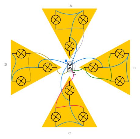

Buongiorno a tutti,
avrei bisogno di un consiglio su come collegare le 19 lampadine di questo lampadario vintage...sulla sinistra la foto del lampadario e lo schema di come ho trovato i fili (erano tutti bianchi, non in rame e mancavano i collegamenti della lampadina centrale). A destra le mie due ipotesi: la "A" completando lo schema che ho trovato o la "B" più semplice?
Altra domanda:
vorrei usare questa lampada a terra e non a soffitto e vorrei comandare separatamente l'anello esterno (12 lamp) dall'anello interno (7 lamp. compresa centrale)...è possibile fare collegamenti in modo da avere tre "posizioni": accendere separatamente solo l'esterno, oppure solo l'interno ed entrambi contemporaneamente?

miki80 ha scritto:un consiglio su come collegare le 19 lampadine di questo lampadario vintage..
Un consiglio può essere quello di ripristinare i conduttori elettrici del lampadario, immagino che quelli originali abbiano svolto egregiamente il loro compito per lungo tempo, quindi sostituirli con conduttori di isolamento e sezione adatti non sarebbe male; per quanto concerne l'accensione, hai l'imbarazzo della scelta, puoi optare per diverse combinazioni se utilizzi un relè commutatore, o se utilizzi un doppio interruttore o una coppia, etc.., partendo dal caso più semplice, direi che potresti cablare gruppi di tre lampade, come da schema (ridotto solo a quattro gruppo per semplificare) ...
e poi nel caso di un'accensione unica (interruttore) è sufficiente unire i conduttori di neutro di ogni gruppo (A;B;C;D) ed i conduttori di fase di ogni gruppo in un morsetto in modo da avere L ed N di alimentazione del lampadario, diversamente se si vuole parzializzare l'accensione si dovranno scegliere i gruppi e quindi i rispettivi conduttori di fase e comandarli separatamente con un doppio interruttore o con un relè passo-passo...secondo le esigenze... ;-)
NB. per realizzare più accensioni del lampadario occorre considerare che necessita qualche conduttore in più rispetto ai classici fase-neutro e gv del punto luce. ;-)

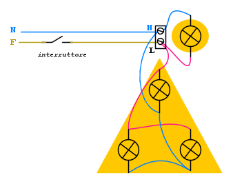

miki80 ha scritto:1 - Il mio disegno ("B" a destra) è corretto qualora volessi accendere tutte le lampade contemporaneamente?
Se ti riferisci al collegamento come di seguito:
direi di si, dovrai fare attenzione a rispettare i conduttori di neutro e di fase, particolarmente se i conduttori che utilizzi hanno lo stesso colore, può esser facile sbagliare,puoi collegare i vari portalampada come ti viene più comodo se hai difficoltà nel far passare poi i conduttori nella barra cava filettata del vertice, l'importante è rispettare, come detto, i conduttori di fase e di neutro per ogni portalampada;

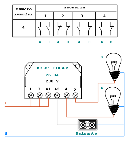

Grazie mir,
il relè è come questo in foto? -FINDER 26.04 Relè passo passo 12V AC 2 contatti 10A 250V 4 sequenze-
Per lampada da terra intendo piantana da collegare con una spina ad una presa a muro. E' da questo relè che comandrerei le accensioni? O serve un interruttore?
Se posso approfittare della tua gentilezza e se hai vogli di spiegarmi in concreto come fare (il tuo schema sopra non lo capisco) ti sarei grato. Non sono un elettricista, ma un appassionato e temo che non sia alla mia portata....)

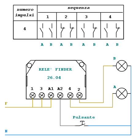

Ho cercato un po' di informarmi sui relè, ho trovato un video ed è proprio ciò di cui ho bisogno...mi sono ridisegnato questo schema, è corretto?
Il pulsante può essere di quelli per le piantane da schiacciare col piede?

miki80 ha scritto:Per lampada da terra intendo piantana da collegare con una spina ad una presa a muro. E' da questo relè che comandrerei le accensioni? O serve un interruttore?
=; un momento;
se si tratta di una piantana, la sua alimentazione sarà fornita da un cavo con spina, ed ok, ma il pulsante ed il relè per le sue accensioni andranno allocati sulla struttura della piantana stessa, diverso è il discorso se si vuole comandare le accensioni con il pulsante posto sul frutto a parete, chiarisci questo aspetto.
miki80 ha scritto:il relè è come questo in foto? -FINDER 26.04 Relè passo passo 12 V AC 2 contatti 10A 250V 4 sequenze-
NO, o meglio NI, perché è del tipo a 4 impulsi, ma non adatto alla tensione di rete, il relè che ti occorre deve avere la bobina con tensione di alimentazione di 230 V.
miki80 ha scritto:questo schema, è corretto?
Più che schema, direi disegno, :D , il prossimi però disegnalo con fidocadJ ;-) , per verificarlo puoi confrontarlo con il precedente, che diverrebbe così...
miki80 ha scritto:Il pulsante può essere di quelli per le piantane da schiacciare col piede?
Certo, è sufficiente un pulsante di tipo NO (contatto aperto in condizione di riposo) e con isolamento per la tensione di rete di 230 V e portata 10 A;
miki80 ha scritto:Un altro video che ho visto usava però un relè con 4 morsetti (A1-A2-4-2), la differenza? :?
la differenza è che quello che hai indicato ha un solo contatto, quindi puoi comandare un solo carico, o solo tutto il lampadario, o ancora meglio non puoi realizzare i due gruppi;
