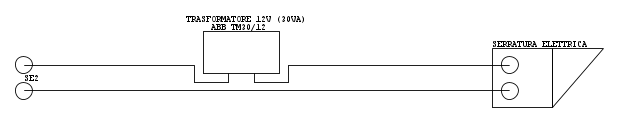

Io ho trovato questo schema, probabilmente hanno cambiato le diciture sulla morsettiera.
Comunque se colleghi il contatto pulito NO in serie tra il trasformatore e una elettroserratura puoi tranquillamente comandare quest'ultima

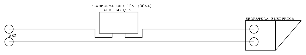

Ciao a tutti...recupero questo mio vecchio post per chiedervi delucidazioni visto che ho installato il kit e l'unico problema che ho è relativo proprio al comando della seconda elettroserratura tramite i morsetti SE2.
il collegamento da me effettuato è il seguente:
Premetto che il trasformatore funziona benissimo, infatti se lo collego direttamente alla serratura, questa viene aperta. Sono anche convinto che il tasto passo carraio sul videocitofono funzioni e dia il comando in quanto alla pressione fa il classico "bip"!
Ho sbagliato qualcosa nei collegamenti?

Hai controllato con il tester se sui morsetti SE avviene la chiusura del contatto, o se esce tensione?

nel frattempo vi cito quello che "recita" il manuale del posto esterno (urmet 1083/77):
"il posto esterno ha 2 morsetti connessi ai contatti di un relè normalmente aperto, utilizzabile come comando di una centralina apricancello ( * il relè in oggetto NON è adatto al pilotaggio diretto di carichi di potenza, ma è utilizzabile esclusivamente come relè di comando ). Il relè viene pilotato per 1 secondo alla ricezione del comando apriporta passo carraio di un posto interno in funzione della configurazione della modalità di funzionamento 'libero' o 'sottosegreto' come per l'elettroserratura pedonale".
Stando a questa definizione...il collegamento da me realizzato dovrebbe essere giusto?
